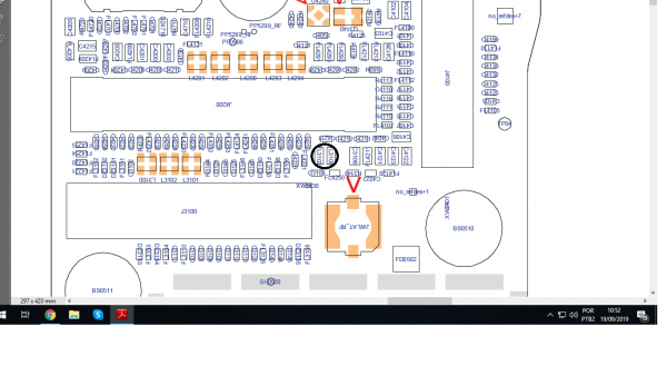

testei todos os pads do conector FPC J3100 e todos eles certinho com os capacitores, dai não sei mais o que fazer
se alguem ja pegou algo igual e saiba como resolver ou algum outro teste para fazer fico no aguardo de ajudas.
obrigado

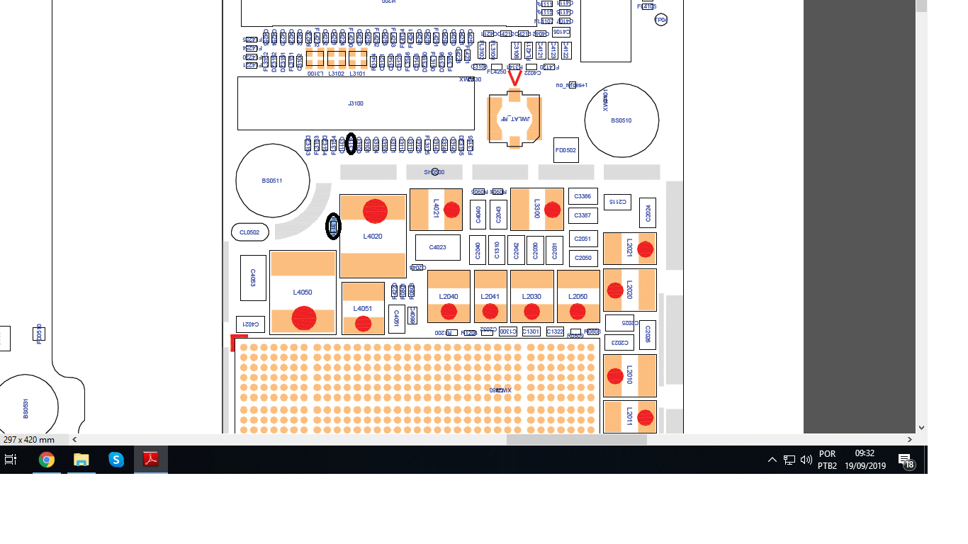

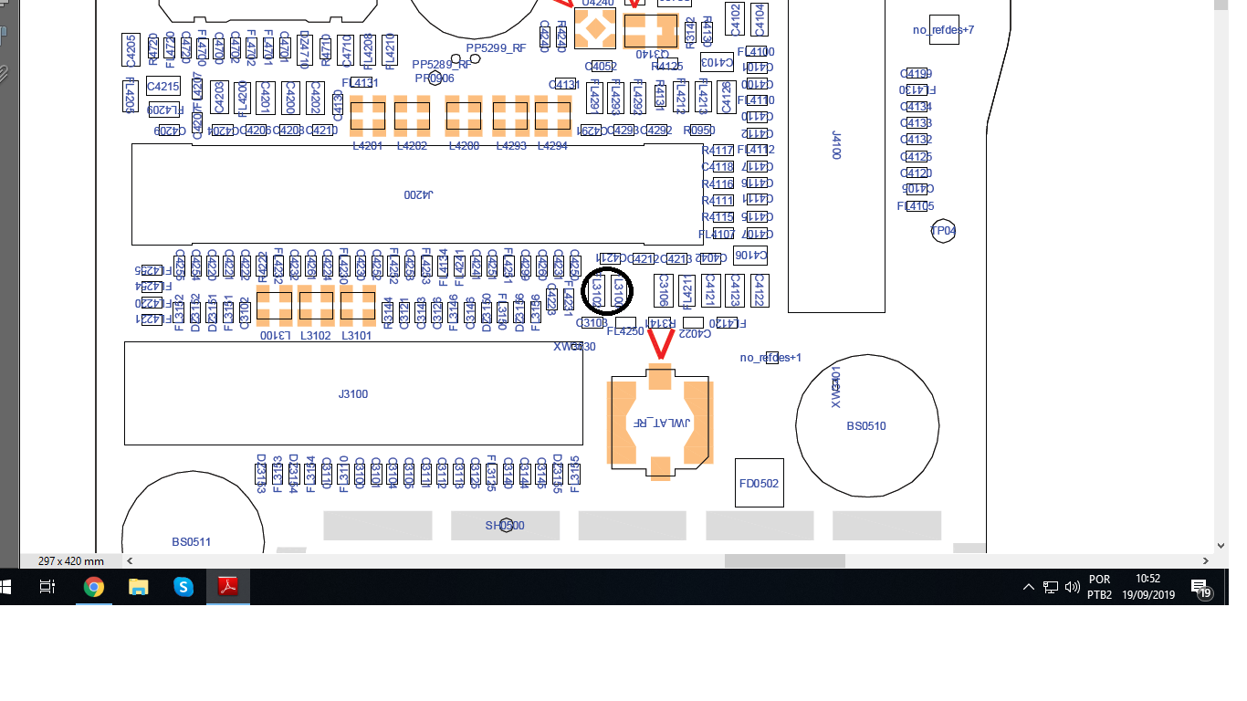

amigo acabei de testar novamente os pads do FCP J3100 dando continuidade com capacitores e filtro que se pede, fui no esquema e realizando alguns teste verifiquei as seguintes coisas abaixo
o PAD no FPC de Nº9  PP2V85_FCAM_AVDD_CONN e
o PAD no FPC de Nº6 PP1V2_FCAM_VCORE_CONN
quando vou medir a voltagem que se pede ele da Ov
ja os restantes dos pads que passam voltagem que esta no esquema , no teste mostra a voltagem correta
