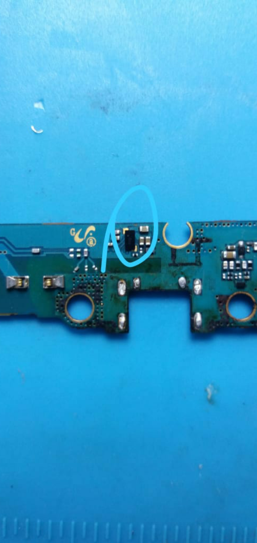

Olá amigos, boa tarde! Entrou um aparelho na loja em que trabalho, um Samsung g355, com o conector de carga danificado, no qual a placa funcionava corretamente, após os testes realize a substituição do conector de carga e percebi que, após coloca-lo, quando pressiono o botão Power para ligar ele não, liga, mas sim exibe o icone da bateria quando inserimos o carregador, sendo que não pluguei o mesmo.
Obs: verifiquei sinais de oxidação é, por prevenção, realizei uma limpeza completa.
20 horas atrás, Vinicius Plácido disse:
Ola amigo, efetue a troca ou reball do componente em anexo
Espero ter ajudado Screenshot_2019-07-30-18-31-36-368_com.whatsapp.thumb.png.149e1e54b2f9863a349b7753aa9779d9.png
Boa tarde, colega. Efetuei a troca do componente em questão como recomendado e voltou a funcionar perfeitamente. Muito obrigado!!
