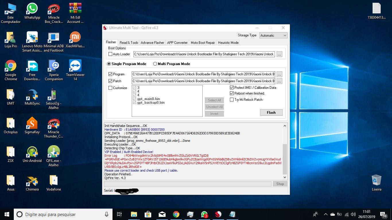

bom dia, estou utilizando os arquivos que baixei no clansoft do unlock bootloader redmi 7 by igo almeida... e esta dando um erro, se tiver alguem que possa dar uma dica sobre onde estou errando agradeço. obrigado desde já

Ola @higo maxi então a UMT volta e meia da esses bug de pedi autenticação. Você pode tenta refazer esse procedimento algumas vezes. Quando acontece isso comigo eu fecho e abro o soft da UMT ou ate mesmo reinicio o PC que o arquivo vai passa 100%
O seu é Redmi 7 ou Redmi NOTE 7?? Porque o processo que fiz foi do Redmi NOTE7 que não pede Auth.

bom dia #igoralmeida ja fiz varias vezes isso e nao deu certo... usei a UMT, UNI, QFIL e a Miracle e nao deu, mas vou tentando instalar em outros pcs pra ver se resolve. desde ja obrigado pela atençao

Atualize a versão do QCFIRE, como almeida falou, pode ser apenas um bug, uso geralmente a 4.4 e 4.5
atualizei mas pede Auth account, mas vou fazer novamente pra ver se da

O que testei com sucesso e fiz vários foi o Redmi NOTE 7 / Mi 8 Lite não pedem auth, Se você tenta varias vezes e não for, vai ter que passa via MiFlash mais vai ter que ser via conta autorizada ou log de algum equipamento que faça autenticação.
