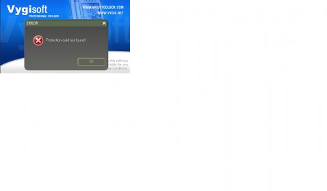

Eu estou tentando desbloquear meu aparalho também , e é a primeira vez que fço isso, ja baixei o Programa Software da VYGIS LGI V1.84 mas ele dá erro qo abrir, segue em anexo o print do erro. Beijospost-168308-139967690593_thumb.jpg
Eu estou tentando desbloquear meu aparalho também , e é a primeira vez que fço isso, ja baixei o Programa Software da VYGIS LGI V1.84 mas ele dá erro qo abrir, segue em anexo o print do erro. Beijos[ATTACH=CONFIG]24719[/ATTACH]
Vc não vai conseguir executar o sw sueli pq ele precisa de uma box tbm chamada vygis que custa atualmente 800 reais
leve teu telefone a uma assistência tecnica ou faça contato com www.stilecodigos.com.br
pra resolver seu problema
bjs pra vc tbm
Ale, Obrigada rs... è que sou leiga ai tentei desbloquear pensando que só precisava do PC rs kkkk Obrigada pela sua Ajuda. Tentei entrar no link mas não consegui, diz que nao existe, ele está digitado certinho ? Beijos Suh
