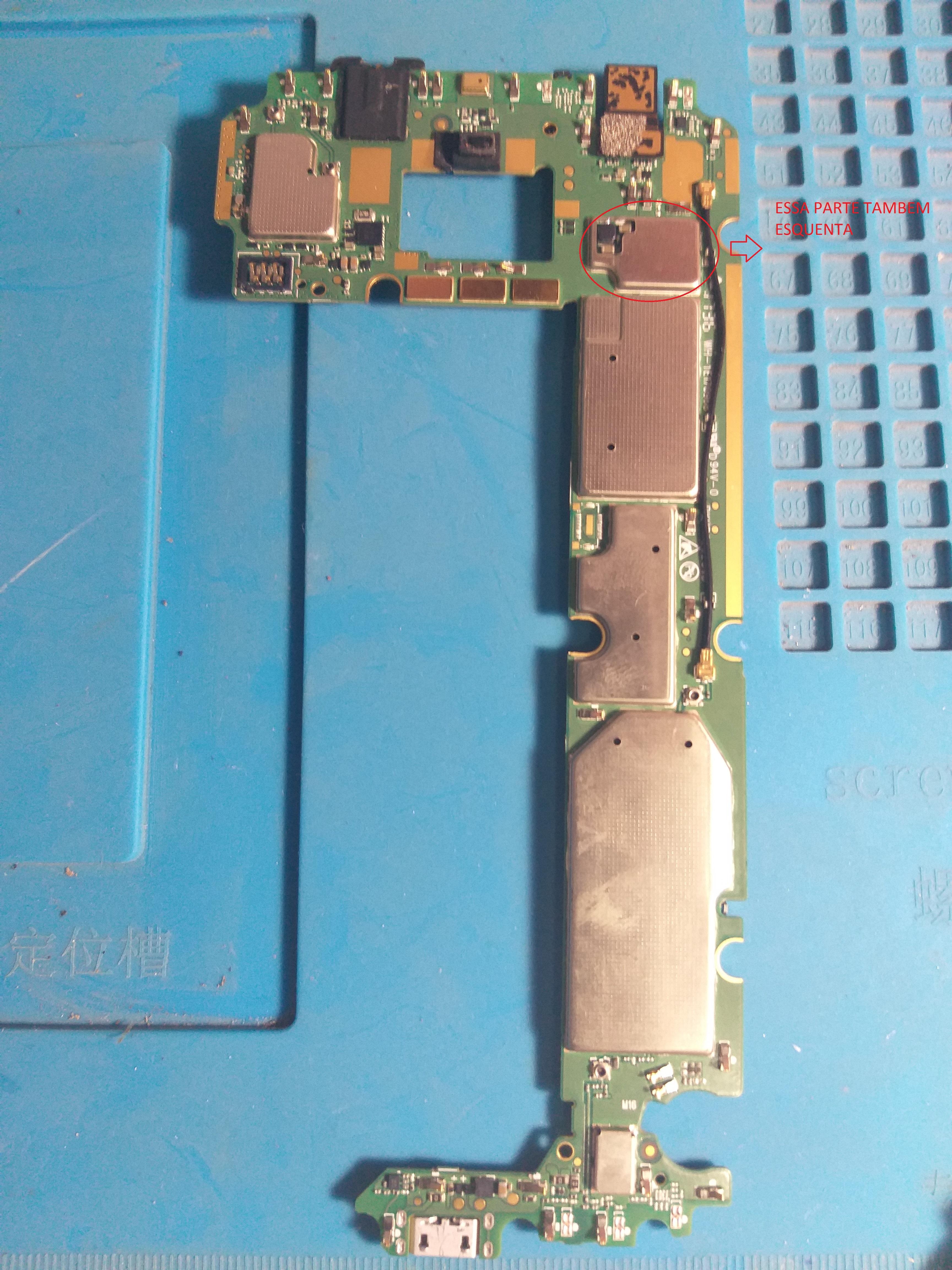

Xt1802 G5s Plus LIGA E ESQUENTA

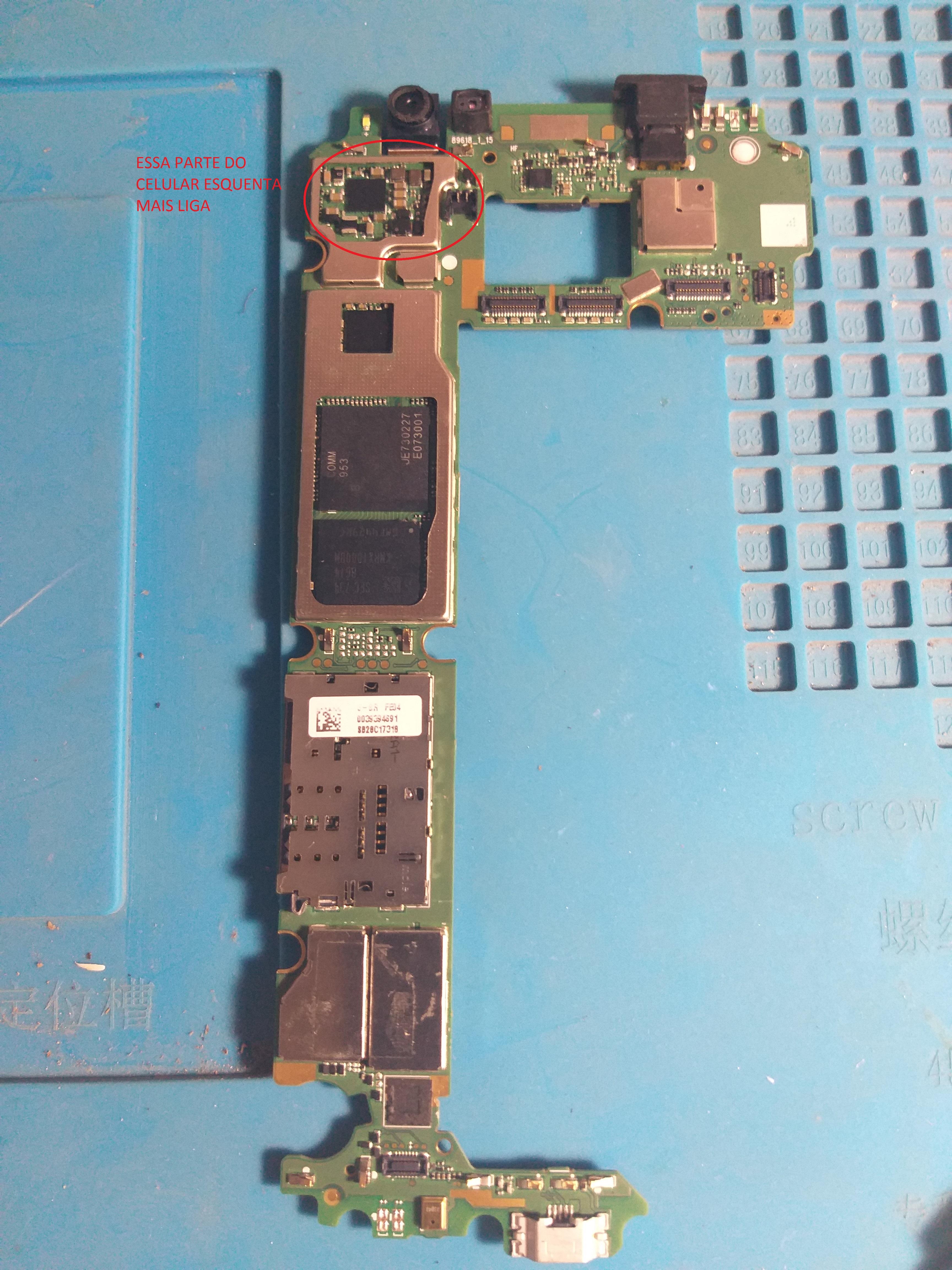

  Hoje na minha assistência um cliente  veio com um  Moto G5S Plus  Xt1802  que ao carregada  naqueles amplificadores de som o celular desligou tentou carregada com o carregador  e nada de liga quando abrir ele a bateria estava totalmente zerada carreguei fora ao liga o celular c20190530_175613.thumb.jpg.28b4bc57ec585c346503fd48c9d416e0.jpgu a esquenta nessas áreas que vou mostra na foto

Provavelmente tem algum capacitor em curto, é normal desse componente esquentar quando a curto na placa!
Qual a tensão de consumo da placa na fonte com o aparelho desligado?
Já resolvi curto de 0,20 A com aparelho desligado onde era o PA responsável pelo sinal de rede. Na foto selecionado.
