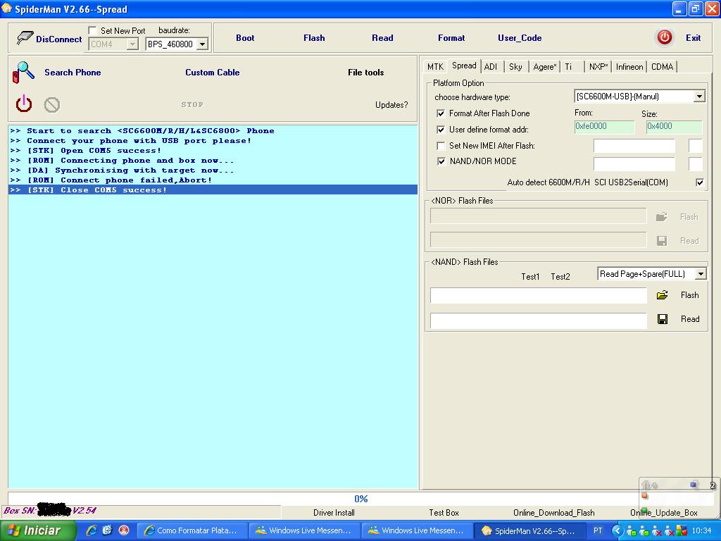

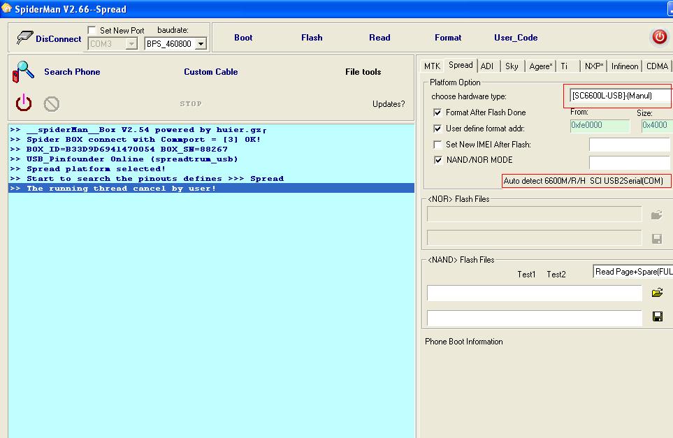

Na imagem acima você consegue ler a pinagem e dá o boot, porém o Hardware escolhido não esta correto, geralmente o Chip Spread dos E71 China é SC6600L_USB MANUAL, Marcando Auto Detect 6600M/R/H SCI USB2Serial(COM).
Pode demorar de dá o boot completo mais dará, tente e conseguirá.
Aguardo retorno.

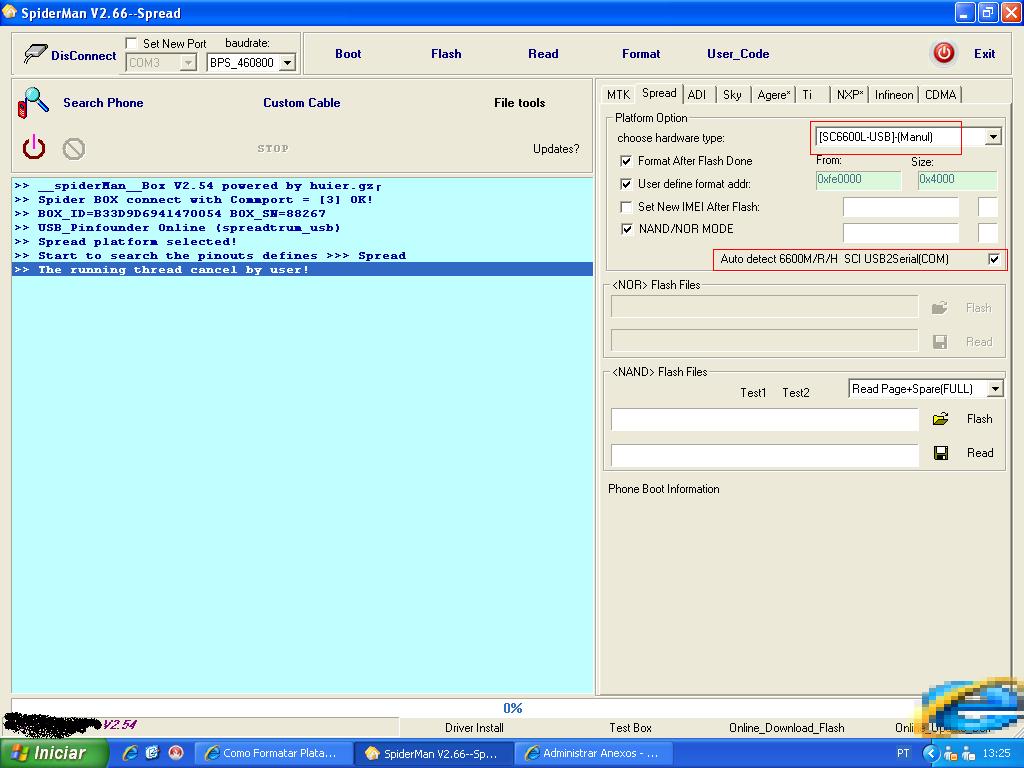

Boa tarde amigos! Estou com varios e71 do mesmo modelo vieram todos juntos, peguei um deles e abri e verifiquei o processador dele "spreadtrum sc6600l2-224g". Primeiro estou usando o cabo universal pq o meu cabo l10c quebrou e pedi outro mas não chegou, segundo eu nunca trabalhei com spread, fiz como indicado no inicio do post, escolhi spread vai a imagem, e tentei todas as opções de search phone mas não deu em nada, não ta reconhecendo a pinagem. Como eu nunca usei o spread o driver não foi instalado, pq pelo q entendi o driver só é instalado depois q ele reconhece a pinagem, mtk estou trabalhando normalmente, e ela tem pindfinder. post-31999-139967444141_thumb.jpg

Amigo não existe nehum problema em usar o cabo universal em plataforma spread .
qual o problema existente no atc?
ele esta ligando ?
tente usar diferentes tipos de hardwares para encontrar a pinagem a mais usada na spiderman para estes modelos de aparelhos e71 e´66000-L . use este tipo de busca e ao lado aonde se procura a cpu compativel tente com com a 2ª opção de cpu. as vezes o spread realmente demora em reconhecer a pinagem.. mais após reconhecido conseguirá fazer os procedimentos normalmente..

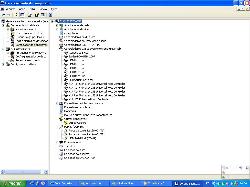

Amigo nncouto! Utilizei o cabo l5a e consegui encontrar a pinagem, foi pedido para instalar o driver e coloquei para instalar, mas ele da falha na conexão como vai na imagem e eu olhei o gerenciador de dispositivos e não tem o driver instalado como vai na imagem. post-31999-139967446051_thumb.jpg Outra duvida, no boot eu tenho q ficar com o on/off apertado pq quando fica apertado o atc fica ligando, dai ele liga e fica ligado.

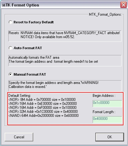

Esse Tutorial ensina uma das maneiras de se trabalhar com a plataforma Spreadtrum ,e não como formatar. Eu faço diversos modelos inclusive E71 camera 12.1 selecionando (USBPORT DE SC6600M/R/H)-0 ao invés de 1... Gostaria de saber se alguém tem uma tabela de formatação para essa plataforma tipo a que é mostrada para plataforma MTK ????
estou com uma tremenda dificuldade em formatar esses SPD, acredito que seja por colocar o endereço errado, tipo no mtk dependendo do tamanho do software voce usa um endereço correspondente, alguem saberia me dizer os endereços dos SPD, toda vez que formato eles nao ligam mais, ai passo a flash que copiei dele, ai ele volta porem com os msm problemas que tinha antes. obrigado pela atenção.
Amigo leonkindermann coloque o mesmo endereçamento dos MTK
Ex.: plataforma spread.. o endereço (8m) 0x700000 size = 0x100000
plataforma spread.. o endereço (16m) 0xF00000 - 0x100000
E sucessivamente para os outros tamanhos

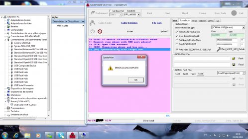

Bom dia! Estou com um 9900 4chips q não registra claro e o chip que colocar no slot 1 aparece no 1 e no 4, ou seja o celular estar louco. Conectei ele na spiderman ele encontrou a pinagem e instalei o driver spread mas na hora de dar o boot aparece esta mensagem que esta em anexo. Eu utilizo o windows7.post-31999-139967654596_thumb.jpg
Bom dia!
Eu utilizo o windows7.[ATTACH=CONFIG]22901[/ATTACH]
Amigo, a imagem está muito pequena...
Mas desinstale o programa, reinicie o computador e instale novamente... Faça o teste se o problema persiste!
Se persistir o problema, tente utilizar a versão anterior da spiderman (2.70) alguns usuários estão tendo problemas com essas versões novas!
Abraços e Poste os resultados
