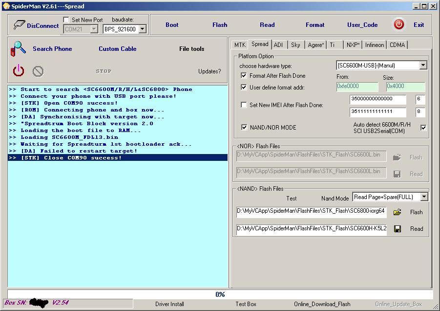

Selecione a aba Spreadtrum
Search Phone selecione (USBPORT DE SC6600M/R/H)-1
Posted Image
Clique no Power até encontrar a pinagem correta
Selecione definir pinagem e não salvar
Posted Image
Você será solicitado a indicar a pasta do driver, Pode encontrar este em anexo no fim do poste.
Posted Image
Depois da instalação ter sido concluída com sucesso você pode trabalhar com o telefone.
Posted Image

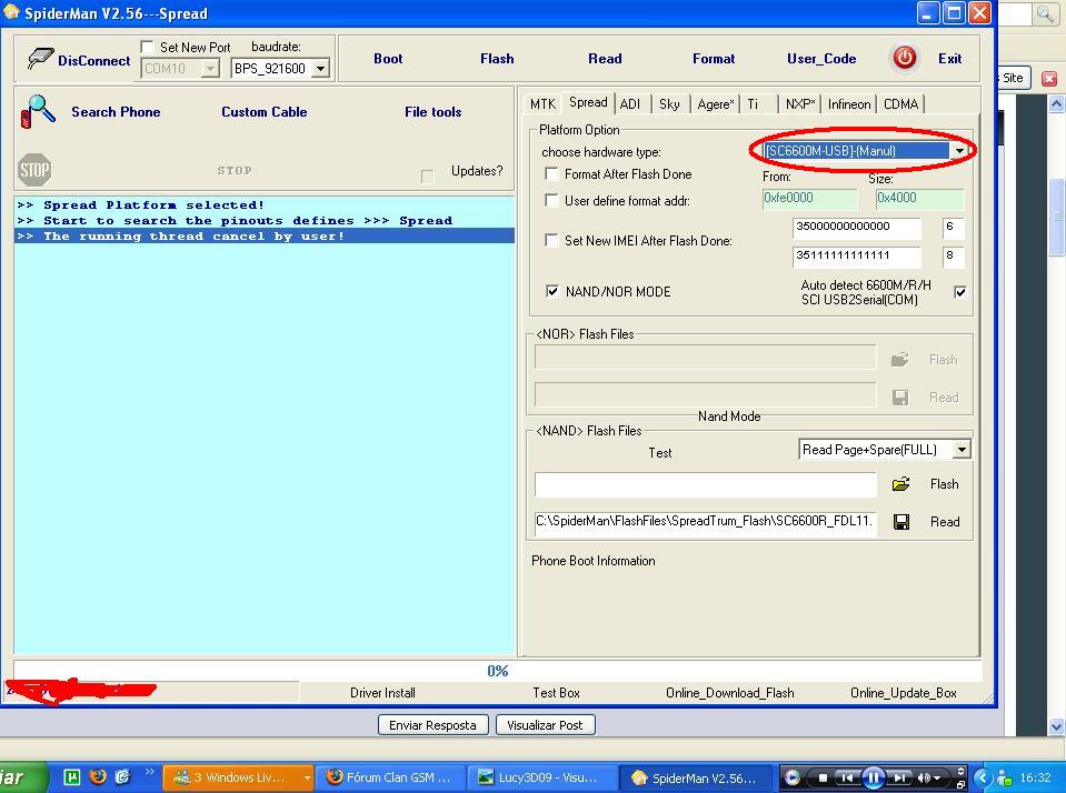

estava com um aqui p tirar o codigo d segurança .. search phone ok boot ok porem na hora d format ou user code ... dava erro entao basta selecionar SC6600M-usb-manul no meu caso nao estava dando certo pq estava marcado SC6600R/H-USB MANUL ... e ai eu fiquei umas 2 horas p descobrir esse simples detalhe estou postando so p complementar .. se alguem passar por o mesmo .. abraço a todos !!

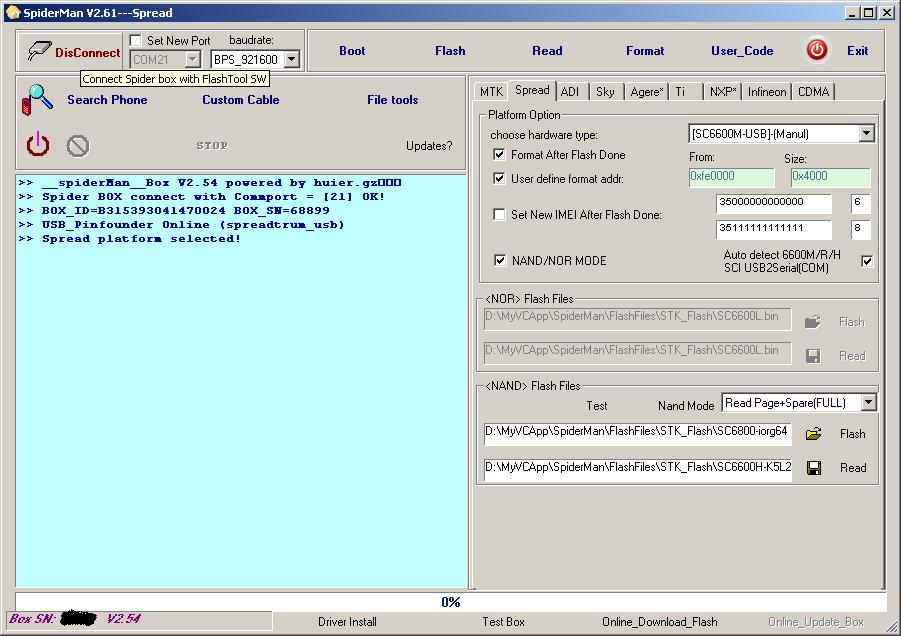

Ary como sei, sim a minha spiderman tem a pinfinder? pois nao consigo conectar os spread q tenho aq nem um kra! e qnd eu coloco na opçao q vc meciono da uma mensagem;"sua versao de box nao aceita essa SC6600m..."algo assim por favor ary tem como vc mim dizer oq esta contecendo com minh ferramenta?

Após verificar peço que poste a imagem do software de sua Spiderman Box conectada ao PC.
