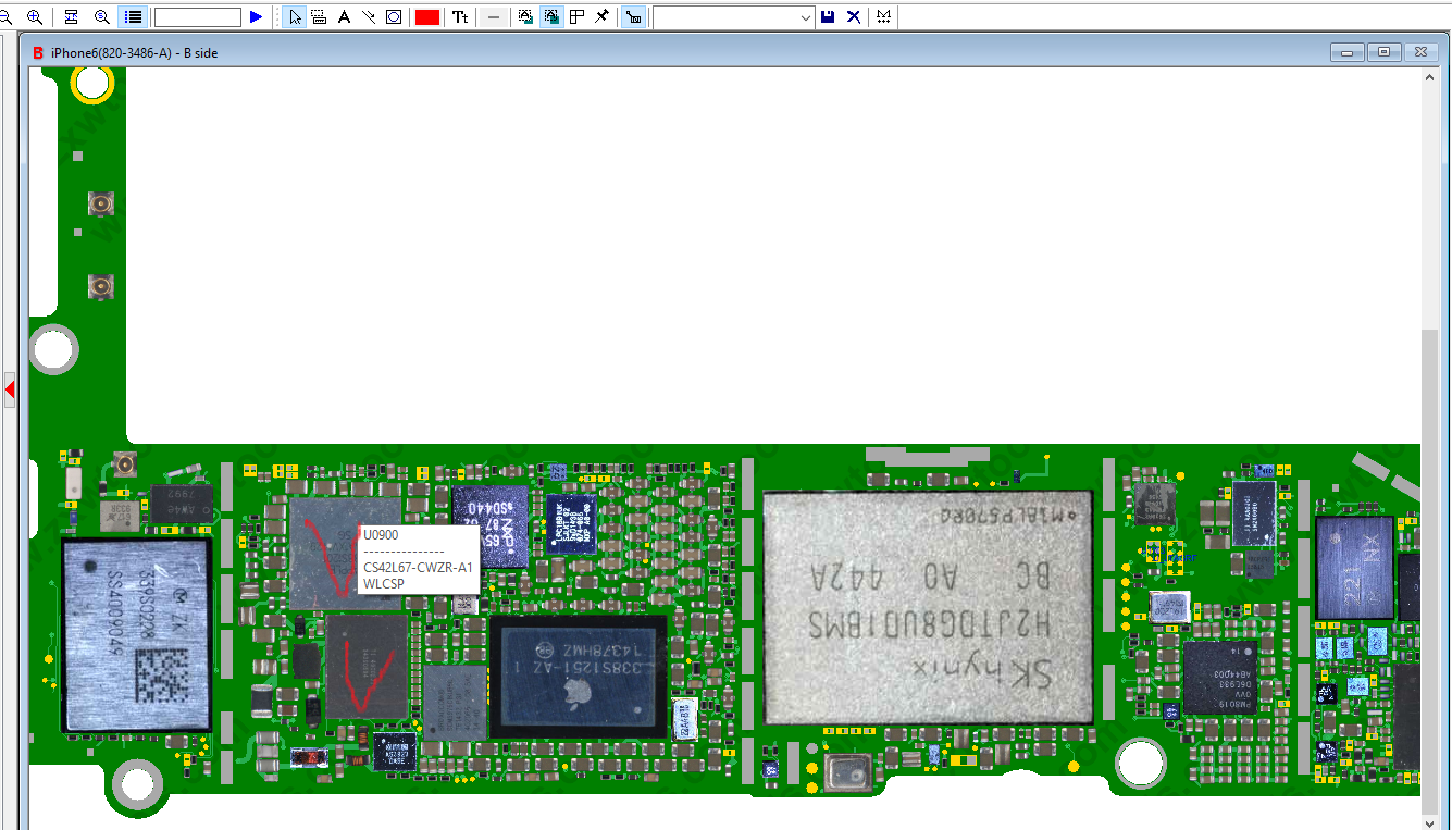

Postado Abril 24, 2019 6 anos ja deu um leve calor no ic de imagem se nao resolver tera que fazer rebailing
Postado Abril 24, 2019 6 anos 1 hora atrás, dynho disse: o ic de image que vc se refere é o U1501? resolda os dois em vermelho
Postado Abril 24, 2019 6 anos 7 horas atrás, dynho disse: o ic de image que vc se refere é o U1501? boa tarde U1501 é a pmu(chestnut) q alimenta o LCD verifique se esta presente as tensoes de saida nas FL2037 e 2061 pode ser ele o causador. pode ser tbem pau no drive do backlight ai verifica as FL proximo ao conector me diz uma coisa...mesmo com a tela assim o touch funciona? antes de sair ressoldando CI,sempre verifique se as alimentaçoes necessarias para o funcionamento do circuito esta presente. bom trabalho
Postado Abril 24, 2019 6 anos Autor o touch não esta funcionando testei com display que tenho certeza que é novo e original.
Postado Abril 24, 2019 6 anos 19 minutos atrás, dynho disse: o touch não esta funcionando testei com display que tenho certeza que é novo e original. então reballing no U2402 bom trabalho
