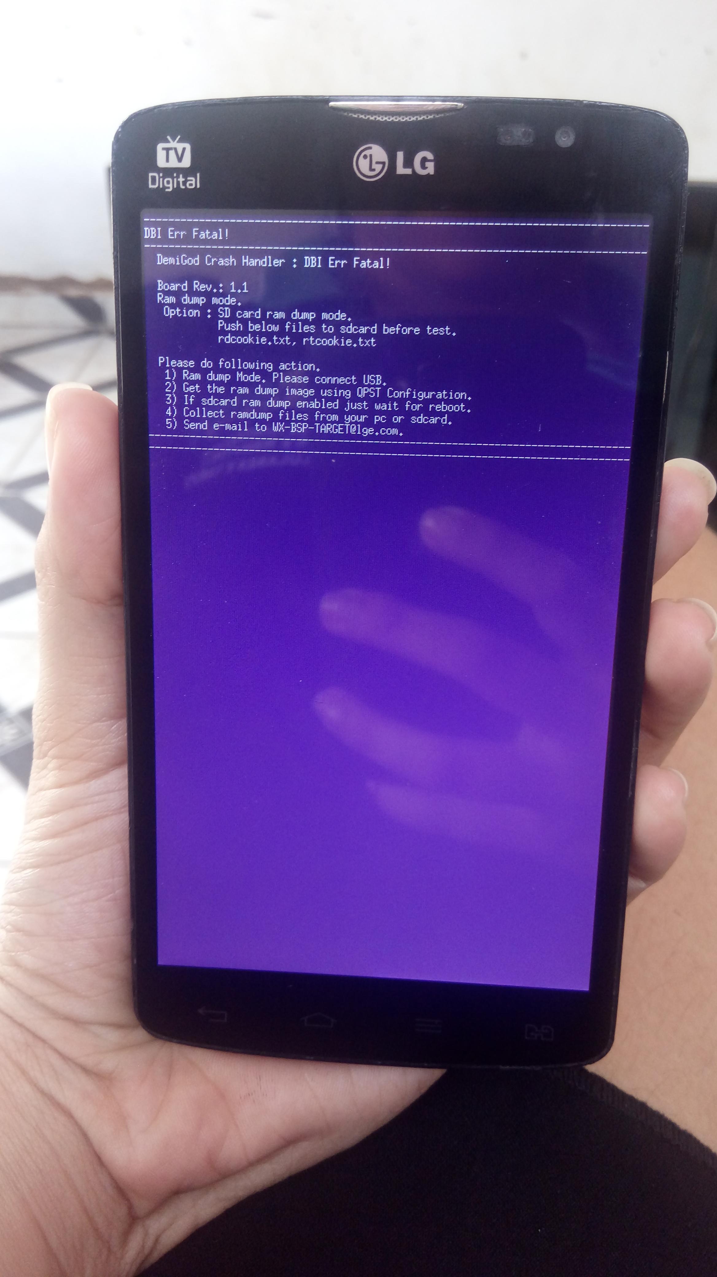

Olá. Estou com lg d385 q está com a tela rosa. Ele não entrava em modo download ai instalei a loader dele e ele entrou em modo download mas os programas não reconhecem ele mesmo reconhecendo no gerenciador de dispositivos! Alguma dica?
36 minutos atrás, Aldinei Jose disse:
reinstale os drivers lg no su eu pc, verifique o conector usb do aparelho
Conector está ok..drivers estão ok...Já é o terceiro q pego com esse problema e não consigo resolver!
12 horas atrás, Skypedia disse:
Já tive esse problema, varias e varias vezes, quando fiz a alteração do meu computador funcionou perfeitamente, normalmente esse erro só ocorre no W7, agora vai saber o porque
Uso windows 8...Windows 7 também nunca deu!
23 horas atrás, Suporte Cell Oficial disse:
Bom dia eu sugiro que quando vc recuperar , para o modo download utilize uma ferramenta no caso a oct ok e post resultado pois lg tool tem essa falha utilize ferramenta e terá resultado no aguardo
pior q não tenho box
