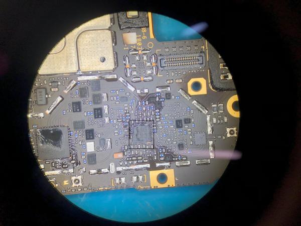

Postado Setembro 25, 2019 6 anos Ao efetuar todos os procedimentos acima citado e mesmo assim não funcionar sugiro que substitua o U3001-B WTR. Editado Setembro 25, 2019 6 anos por Edvaldo Martins
Postado Agosto 17, 2020 6 anos Olá pegquei um moto g6 Play na minha assistência e já tinha verificados toda a linha do Amplificador de Sinal a antena e não dava rede, porém dizia que o modo avião estava ativo. Fiz o seguinte coloquei modo recovery e opção modo buteloader e depois e start voltou a funcionar normalmente.
Postado Novembro 20, 2020 5 anos Em 25/09/2019 em 13:13, Edvaldo Martins disse: Ao efetuar todos os procedimentos acima citado e mesmo assim não funcionar sugiro que substitua o U3001-B WTR. Fiz este procedimento, troquei este componente e voltou a funcionar normalmente. No meu caso, ele pegava sinal por instantes e perdia o sinal novamente. Brigada pela dica.
