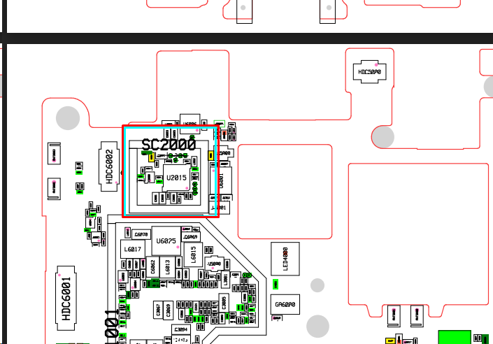

Postado Março 7, 2019 7 anos Pessoal estou com um J2 pro que o mesmo não liga wifi, logo adiantando não é sistema. Alguém já pegou algum desses, alguém sabe indicar o c.i de wifi ou tem o esquema eletrico?
Postado Março 7, 2019 7 anos 1 hora atrás, centraldocell disse: Pessoal estou com um J2 pro que o mesmo não liga wifi, logo adiantando não é sistema. Alguém já pegou algum desses, alguém sabe indicar o c.i de wifi ou tem o esquema eletrico? tem esquema aqui. se te ajuda, mas olha j2 normal acredito que seja na mesma area . Samsung J250F Service Manual.pdf
Postado Março 7, 2019 7 anos Autor Obrigado amigo e esse mesmo, já havia efetuado a troca e deu certo

Postado Fevereiro 18, 2020 6 anos Em 07/03/2019 em 11:46, centraldocell disse: Pessoal estou com um J2 pro que o mesmo não liga wifi, logo adiantando não é sistema. Alguém já pegou algum desses, alguém sabe indicar o c.i de wifi ou tem o esquema eletrico? faça um rebaling no ci do wi-fi se nao resolver troca o mesmo
Postado Julho 8, 2020 5 anos Fiz o reballing no ic do wi-fi para solucionar o problema no wi-fi. Porém, agora o celular não liga. Poderiam me ajudar?
