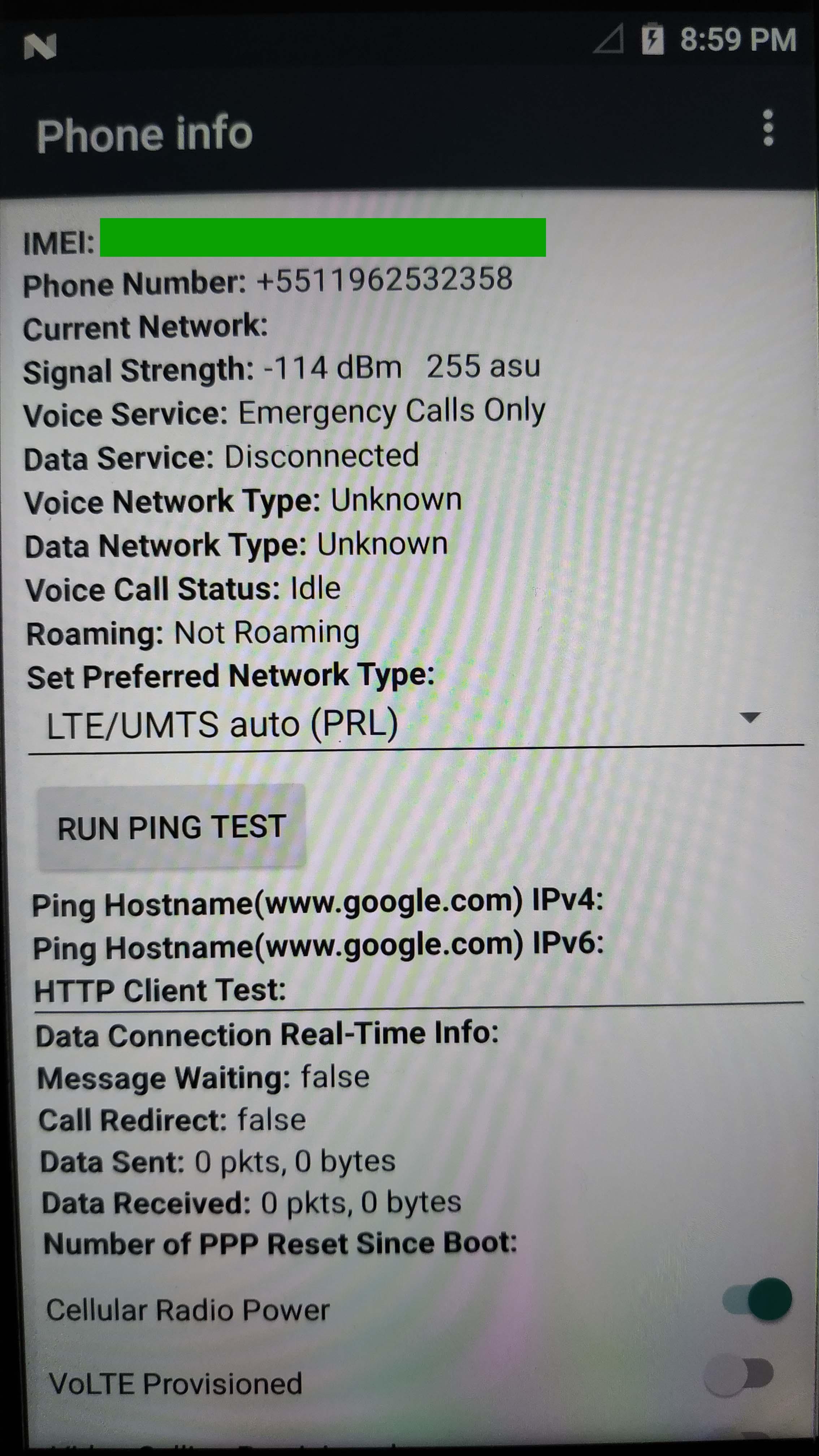

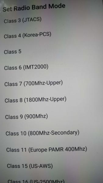

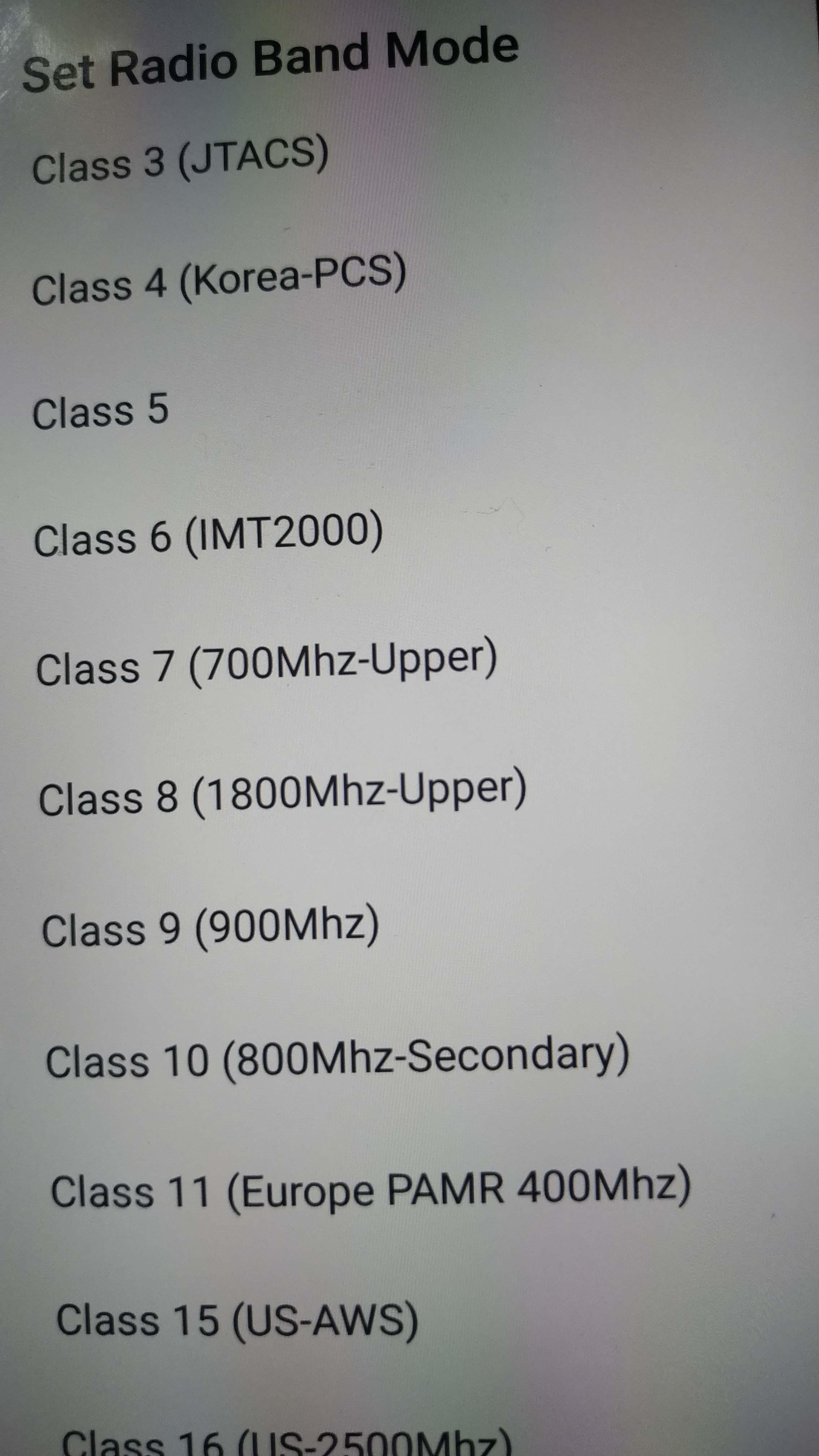

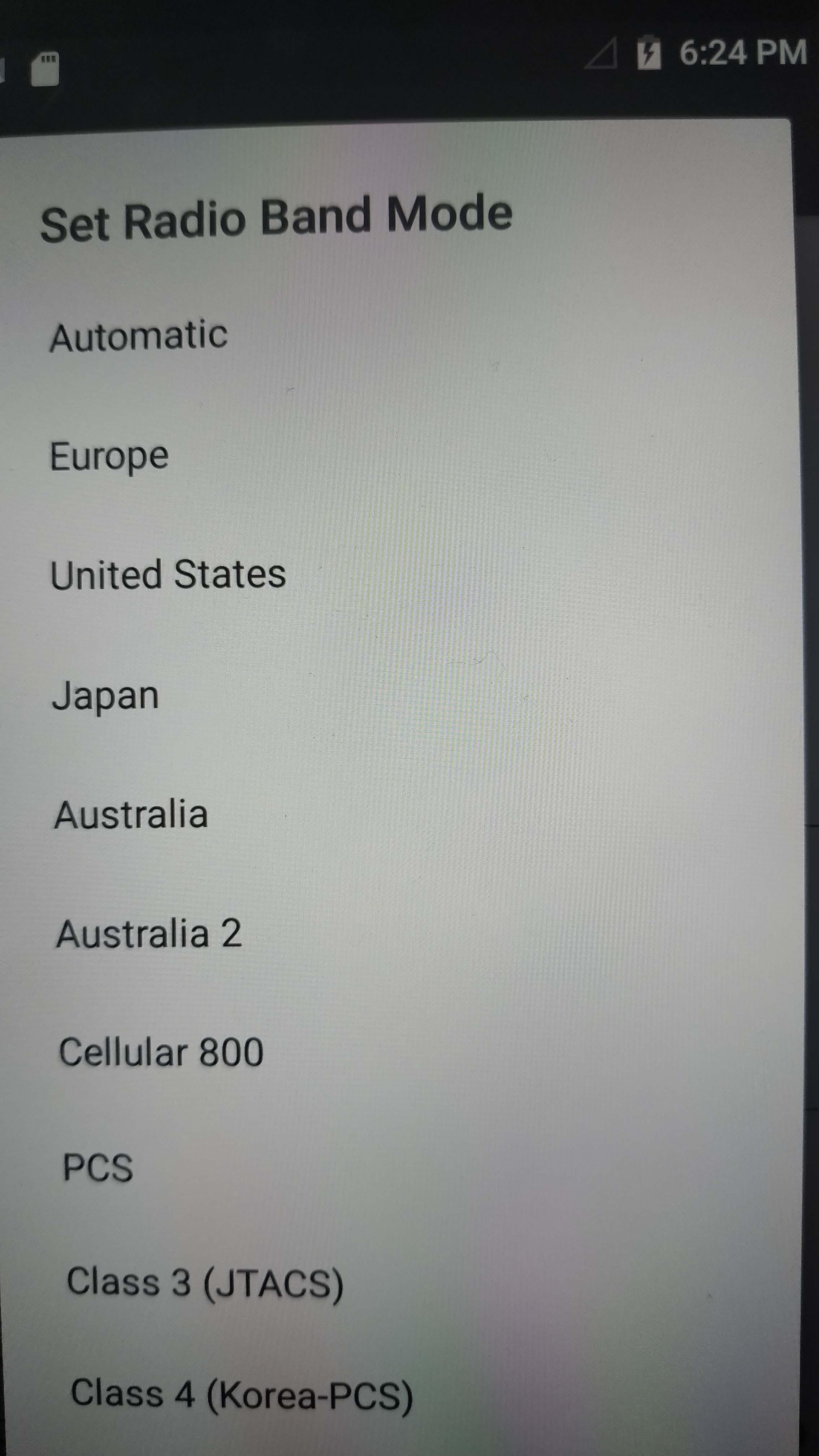

Infelizmente não deu certo. O chip é identificado tanto é que aparece o numero dele. Quando busco rede usando o chip da tim aparece a rede tim brasil mas quando coloco para conectar da erro e pede para tentar mais tarde. Usei um claro e um oi mas também sem sucesso. Está meio estranho, me parecendo que a banda está errada, parece não reconhecer as frequências no brasil. Entrei no menu *#*#4636#*#* e usei a opção para selecionar banda mas aparece mensagem de "sem sucesso", apenas a seleção "automático" tem sucesso.
