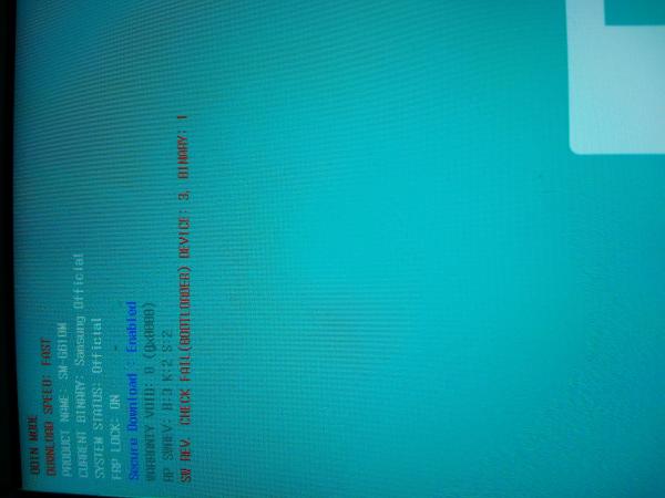

estou tentando gravar a versão 6.0.1 neste j7 que está na versão 8. Já tentei algumas e deu falha apresenta a imagem anexada(G610MUBU1API7).  Usei na medusa pro e odin e não deu certo. Se alguém pudesse indicar alguma específica seria muito bom. Tenho medusa pro ativada.
Device: 3  Binary: 1
Significa que o sistema rodando atualmente nesse G610M está no Binário 3 e a versão do Software que você está tentando passar no dispositivo esta no Binário 1, só vai ser possível fazer a atualização para o 3 ou uma versão acima. Por enquanto é impossível fazer o Downgrade do binário.

Para fazer downgrade só será aceito rom de mesmo binário, no ClanSoft tem a versão 7.1 de binário 3.
