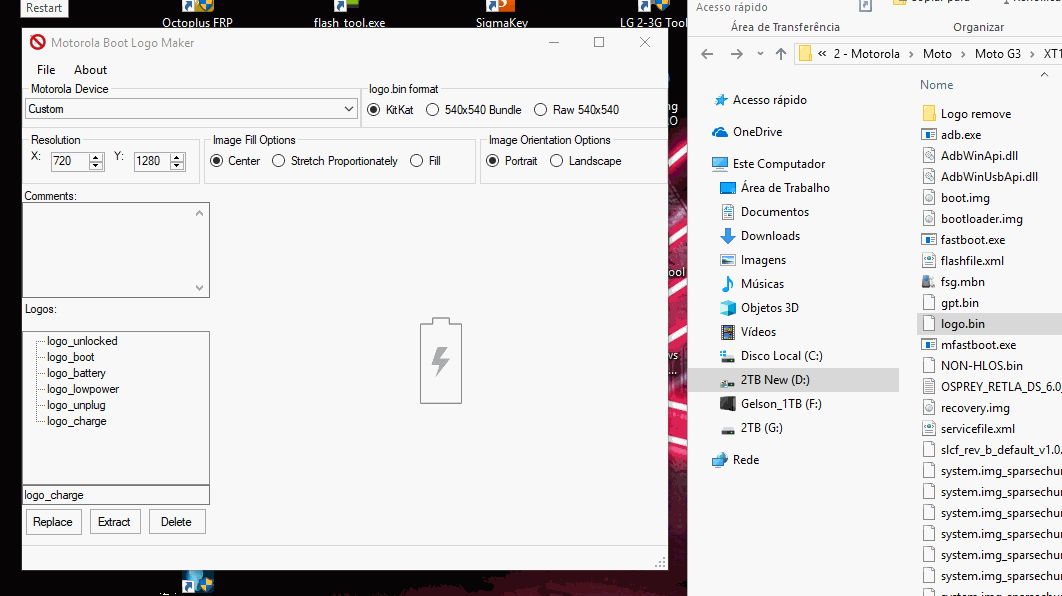

1 - Abra o programa e pasta de onde está a rom do aparelho que deseja criar o logo original e remover o aviso de desbloqueio, encontre o arquivo logo.bin e arraste para dentro do programa:
1594664522_1-Selecionandologo.binLogoCreator.thumb.gif.4cc75dcf933309b8d48430eaa3d19394.gif

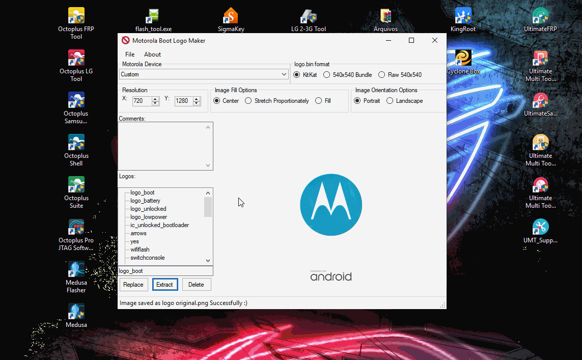

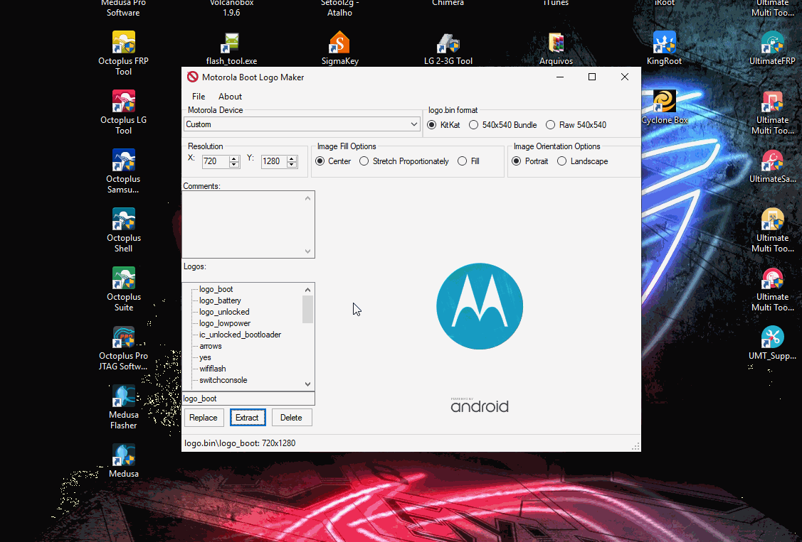

2 - Ao terminar de analisar os arquivos é necessário extrair a imagem do logo original, para fazer isso ache e selecione  logo_boot e clique em "extract" e salve em uma pasta separada.

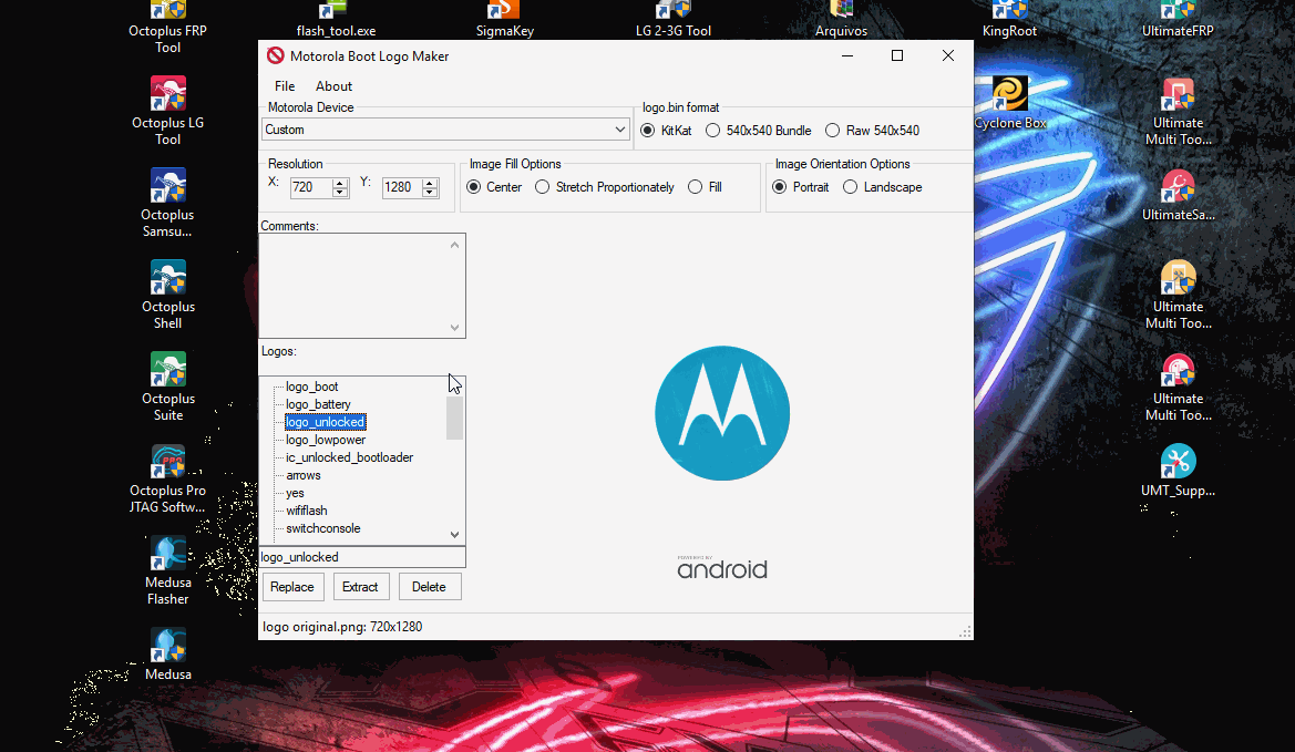

3 - Para substituir a imagem do aviso de desbloqueio do bootloader selecione a imagem logo_unlocked, clique em "Replace" e selecione a imagem do logo original que foi extraído no passo 2.
389873756_3-Substituindoavisodedesbloqueio.thumb.gif.be477900acf33246628d3847b58e8955.gif

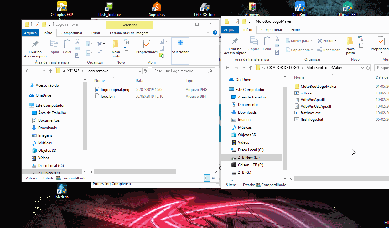

5 - Depois de ter salvo, copie os arquivos de ADB e Fastboot junto com o bat para o mesmo local de onde foi salvo o logo modificado e conecte o aparelho em modo fastboot e execute o bat.
954553673_5-Copiandoarquivoseexecutandobat.thumb.gif.75f548bcffdbf2229c9cc92af212bd95.gif

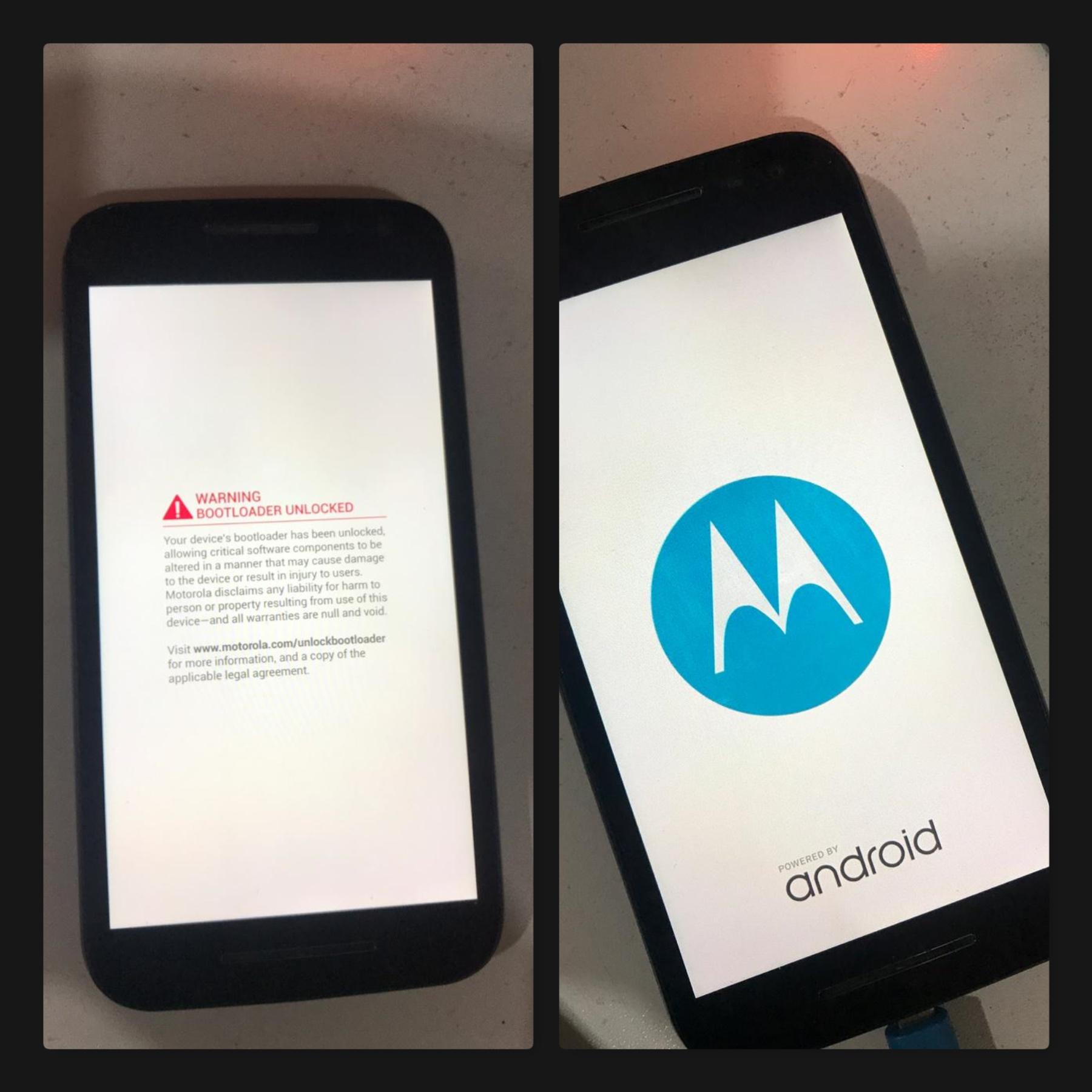

Pronto, depois de todos os passos executados corretamente o aparelho deve ficar sem o aviso de desbloqueio de bootloader como na imagem abaixo:
Em aparelhos mais novos como no Moto G5s Plus (XT1802) é necessário fazer o mesmo procedimento mas substituindo o arquivo com nome de "orange".
