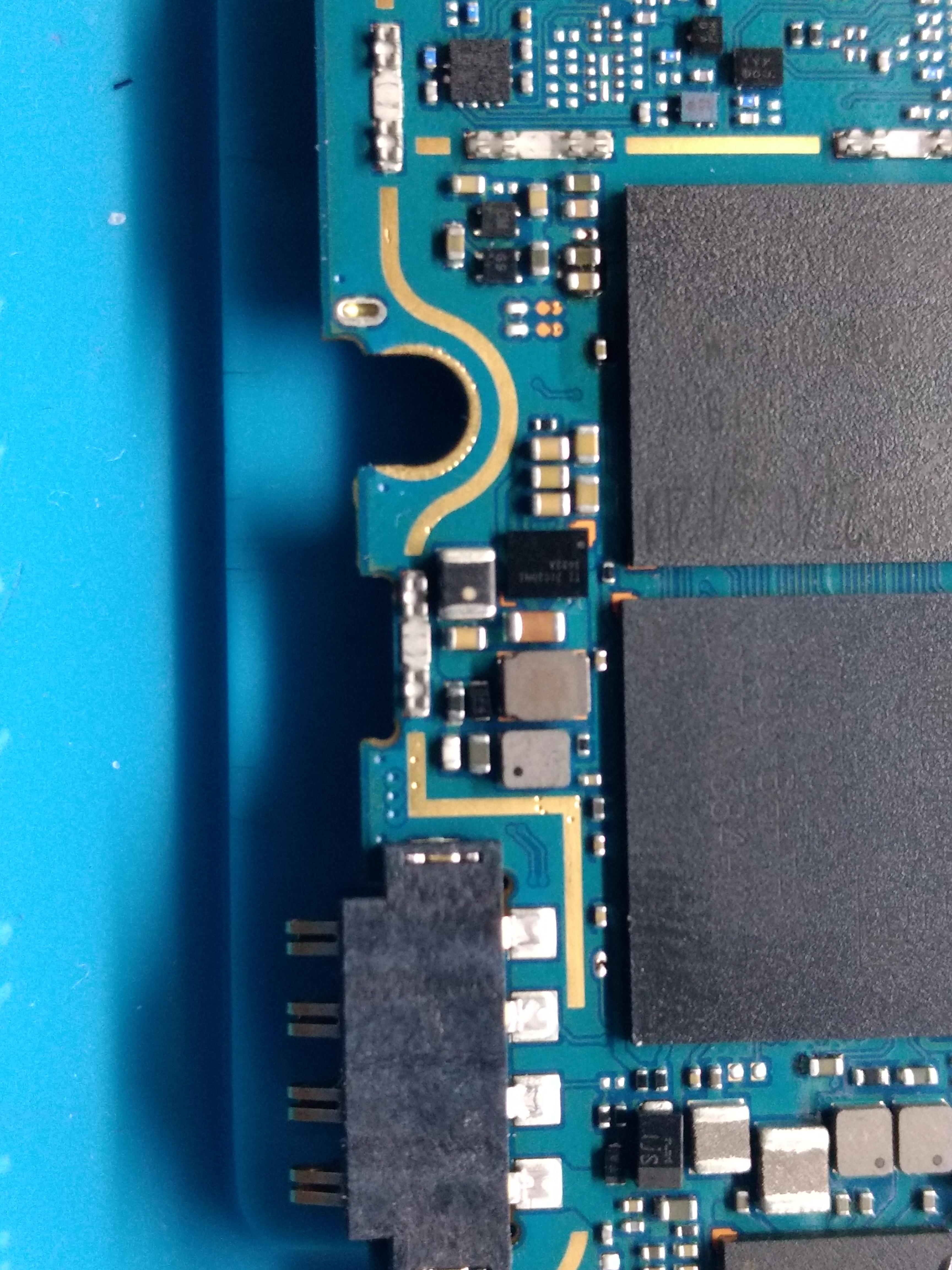

Pessoal , estou com um k10 2017 aqui , na verdade tenho 3 , todos eles nao acendem lcd , alguem sabe como resolver esse problema na placa , pois a frontal dos 3 estao boas .

Em 15/03/2019 em 09:03, CharlesDias disse:
Bom dia amigos, tentem a troca desse CI.
Qual o nome desse c.i? preciso encomendar um mas estou sem microscopio para ver o seu nome. Se puder ajudar o amigo eu agradeço

Em 17/01/2019 em 12:34, EmersonJr disse:
Olá amigo. na verdade são três possibilidades  1- tem imagem mas não tem luz?  2- Não tem luz nem imagem?  3-tem luz e não tem imagem (que não e o seu caso) primeiro vc deve saber se esta na condição 1 ou 2.... condição 1- conectar o LCD e ligar o aparelho normal com uma luz externa verificar se la no fundo do LCD te imagem/ se tiver imagem verificar o setor de black light  ou seja o conversor dc-DC que produz a partir da tensão Vbat.( bateria) mais de >10v. para ligar os LEDS da iluminação do LCD. condição 2- ai tem que verificar alem do setor do Black light as linhas MIPI.....no conector /verificar os filtros mipi se estão conduzindo e se não estão aterrados as linhas.
espero ter ajudado
