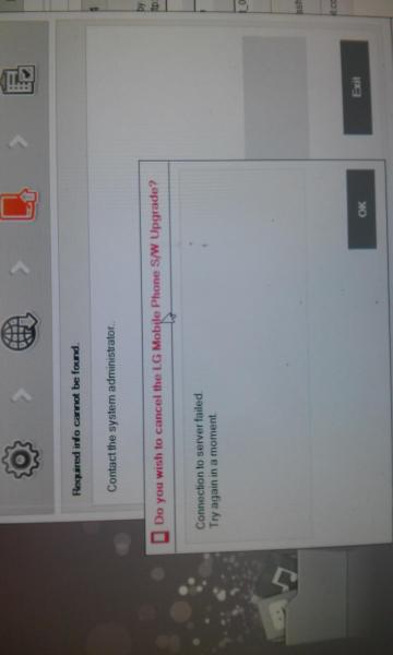

Postado Janeiro 15, 2019 7 anos Autor Boa noite..Tentei instalar o Firmware dele e da o seguinte erro Oq pode ser isso?
Postado Janeiro 15, 2019 7 anos Autor Em 10/01/2019 em 11:14, vini.wav disse: Pode ser que esteja bugado, desligue o aparelho aperta volume + e espera entrar em modo download e veja se reconhece o mesmo driver mtp ou se vai reconhecer o lgemobile Ele reconheceu agora..Mas dá esse erro acima
Postado Janeiro 15, 2019 7 anos 11 horas atrás, Jordania Sousa disse: Ele reconheceu agora..Mas dá esse erro acima Passe por alguma box como z3x lg, ou octopus
Postado Janeiro 15, 2019 7 anos Autor 10 horas atrás, vini.wav disse: Passe por alguma box como z3x lg, ou octopus Olá..consegui pelo LGUP...Mas obrigado a todos.
