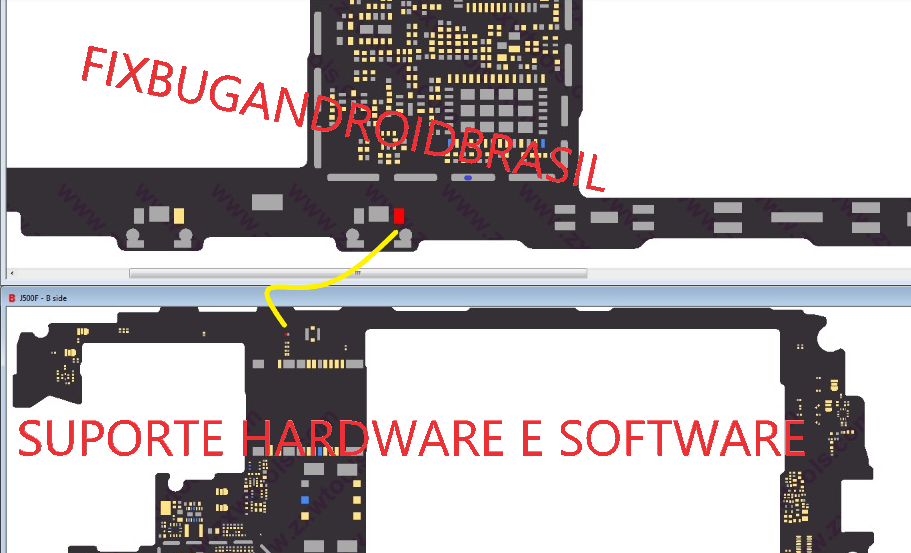

Postado Novembro 29, 2018 7 anos Isto, verifica as resistência ao lado do botão volume - , se puder coloca uma foto do setor do volume para que possamos analisar. Provavelmente algo nessa linha está dando pulso para o processador e fazendo com que ele entre em modo seguro.
Postado Novembro 29, 2018 7 anos Autor esse jumper que esta ai era pra procurar o componente responsavel mas não encontrei.
Postado Novembro 29, 2018 7 anos @dynho consegue me informar a tensão que temos no PAD positivo do botão Volume - e do Volume + ?

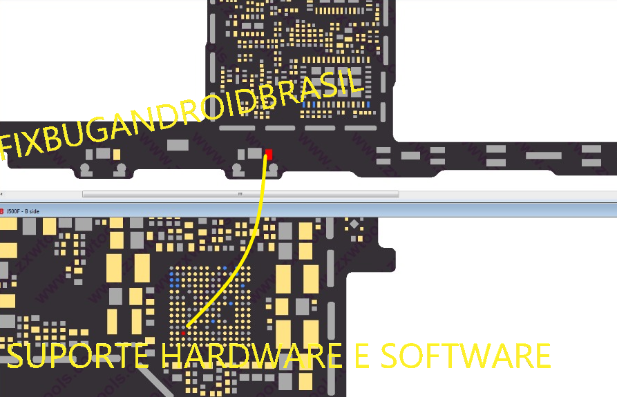

Postado Novembro 29, 2018 7 anos Bom, pelo que pude notar, o botão volume - vai até um pad do verso da placa e esse PAD se direciona para o PMIC ( Power Manager da Placa ) ... Até o momento podemos dizer que o PM pode estar danificado precisando troca-lo ou realizar reballing.... Seria necessários mais testes para que possamos ter esse pensamento mais coerente e afirmativo.
