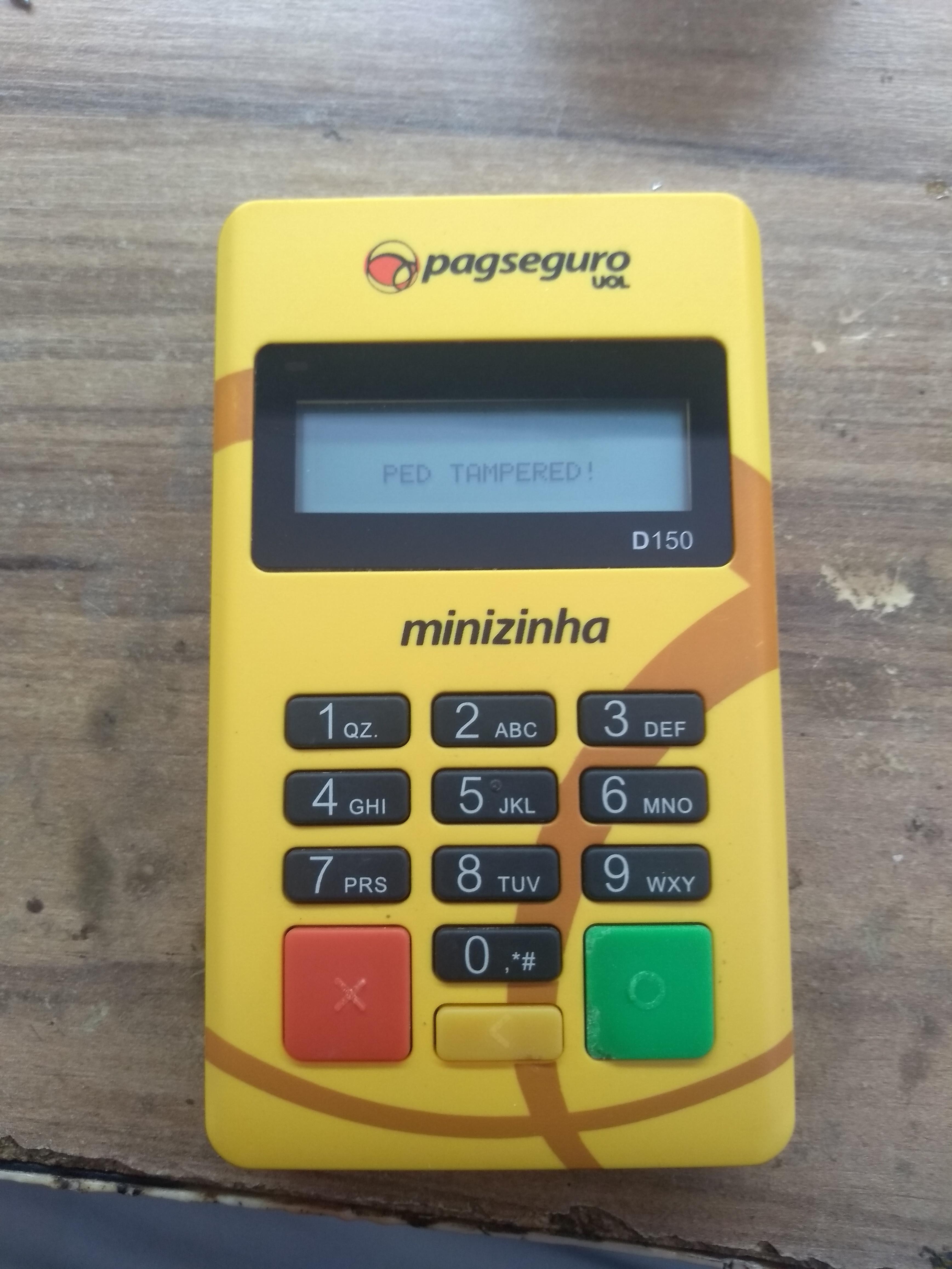

pessoal boa tarde chegou pela terceira vez uma maquininha dessa de cartão para poder trocar o conector e percebi que quando abro ela que fecho ela da esse defeito, na internet so vejo muitas pessoas reclamando e tendo que enviar para o  vendedor que no caso pag seguro mais nenhuma soluçao tecnica encontrada peço a ajuda dos amigos para tentar desvendar esse mistério
58 minutos atrás, access_celular disse:
boa tarde access_celular,toda maquina de cartão tem segurança anti adulteração,este sistema serve para evitar fraudes,por isto ao abrir ela entra em modo de violação,assim somente a empresa responsável pela marca poderá efetuar o devido reparo.
entendi, mais que maquininha esperta, que situação mais em fim caso explicado podendo assim fechar o tópico e deixando a explicação do amigo mais acima para mais companheiros com duvida.
