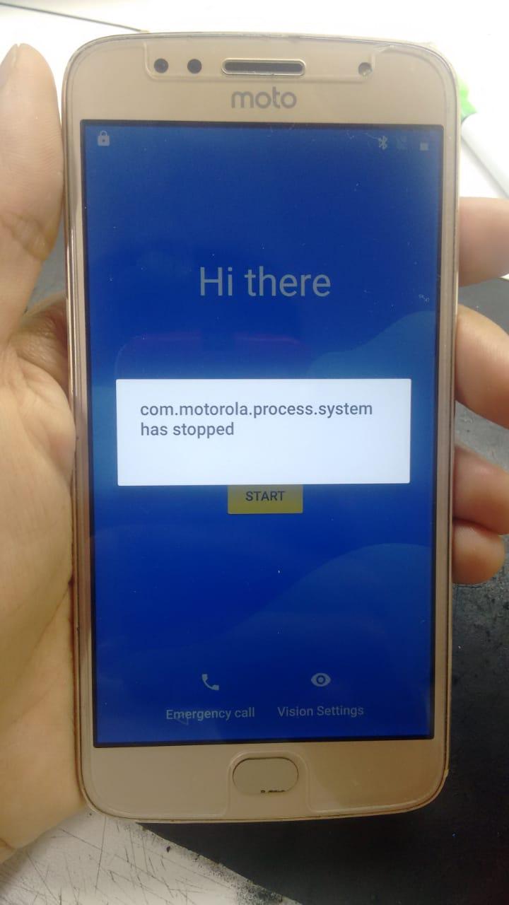

Postado Outubro 2, 2018 8 anos Olá galera! Bom dia, boa tarde ou boa noite. Bom, estou com um moto G5S aqui, e ele está com um problema que não sei como resolver. Na tela inicial quando você formata o aparelho, está aparecendo uma mensagem que diz: "com.motorola.process.system.has.stopped, vou deixar a imagem. Alguém sabe como resolver? Obrigado pela atenção!

Postado Outubro 2, 2018 8 anos Agora, Marknho disse: E o touch dele também não está funcionando Os Motorola que atualizaram e havia sido trocado display paralelo está parando o touch. Estamos estudando métodos para resolver isso ou fazer downgrade.

Postado Novembro 8, 2018 7 anos 47 minutos atrás, Claucio Lopes disse: Olá estou com o mesmo problema no meu moto g5s, como você conseguiu resolver isso? pois fica a mensagem de erro sem touch e não consigo concluir pra entrar no sistema usando um cabo otg pelo fato do erro frequente ... sò passa a rom amigo 8.0 do clan soft quando for fazer o downgrade ative o oem e desbloqueia o bootloader blz
Postado Novembro 8, 2018 7 anos Esse que é o problema, com esse erro que fica apresentando eu não consigo chegar no sistema, pra ativar modo desenvolvedor pra poder desbloquear o bootloader ... se passando qualquer rom sem desbloquear ela não grava, correto?
Postado Novembro 8, 2018 7 anos 1 hora atrás, Claucio Lopes disse: Esse que é o problema, com esse erro que fica apresentando eu não consigo chegar no sistema, pra ativar modo desenvolvedor pra poder desbloquear o bootloader ... se passando qualquer rom sem desbloquear ela não grava, correto? se vc passa rom 8.1 pelo rsd ele aceita de boa https://www.clansoft.net/dl/index.php?a=downloads&b=file&id=3972
Postado Novembro 10, 2018 7 anos Em 08/11/2018 em 16:37, Claucio Lopes disse: Esse que é o problema, com esse erro que fica apresentando eu não consigo chegar no sistema, pra ativar modo desenvolvedor pra poder desbloquear o bootloader ... se passando qualquer rom sem desbloquear ela não grava, correto? Como o Carlos mencionou, é só reinstalar uma versão 8.0 no aparelho via CMD ou .bat. Este erro ocorre porque não desbloqueou o bootloader para passar a versão 7.1. É obrigatoriamente desbloquear o bootloader para que possa fazer downgrade e resolver o touch inoperante.
