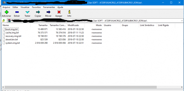

4 - Extrai todos os arquivos da flash (dos 4 .tar.md5 usei o 7Zip alternativa manual pra quem não tem box posso fazer um video demonstrando como faz)
5 - Uni todos os arquivos citados pelo o amigo em um arquivo tar  (sboot, boot, recovery, system, cache)
6 - com o arquivo criado usei o Odin para passar a flash com o arquivo criado e a PIT separada (A pit fica dentro de um dos 4 arquivos e é exibida apos ser extraída).
