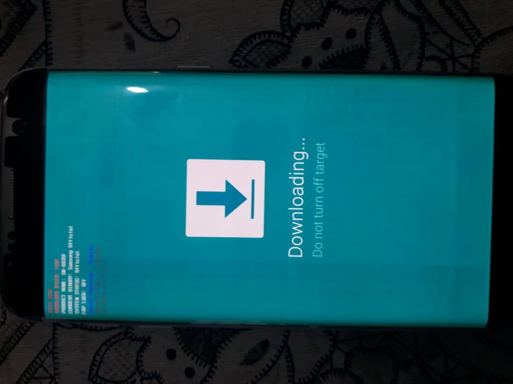

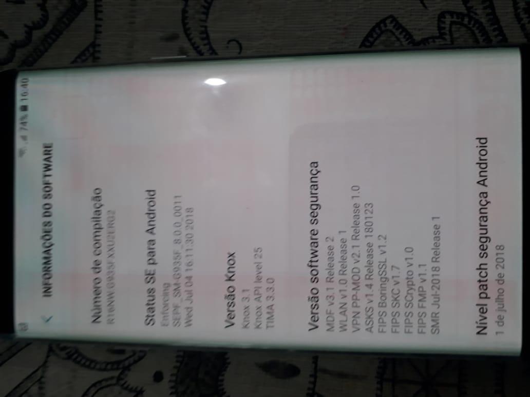

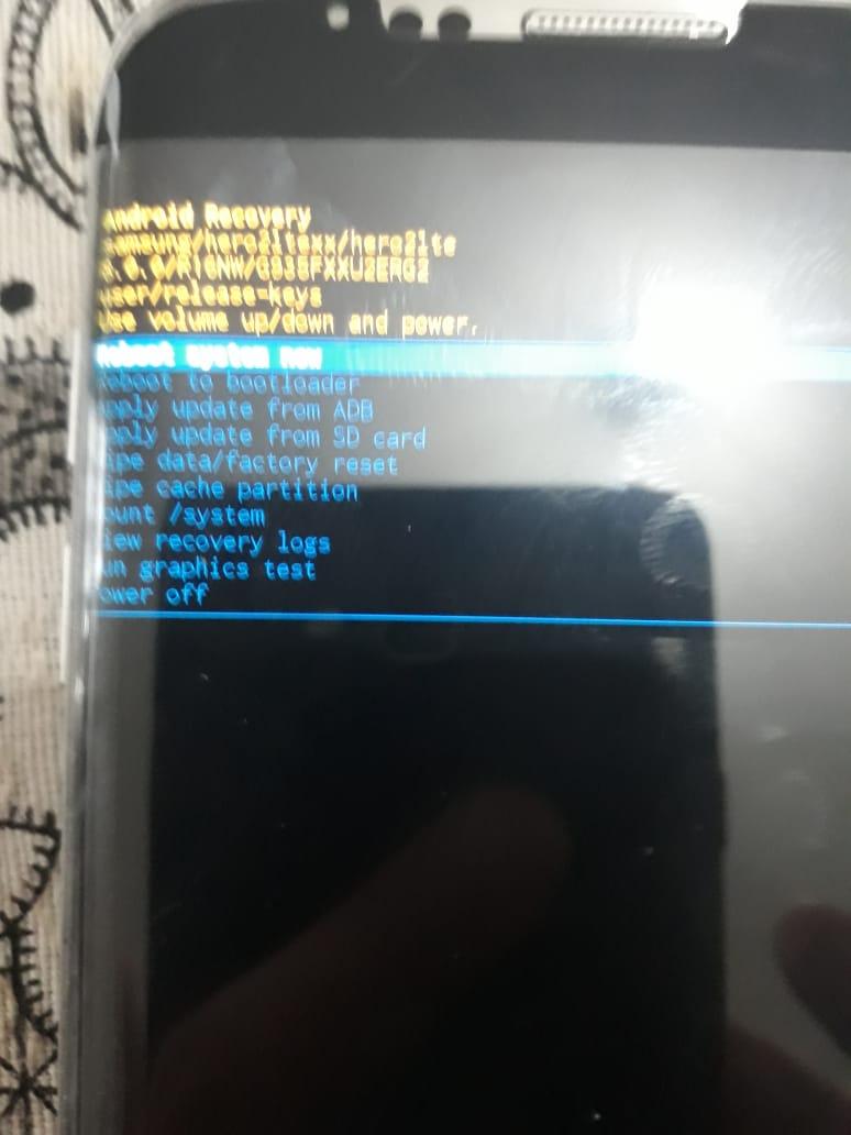

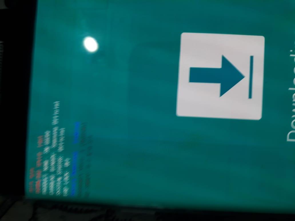

Boa tarde, entrou na minha assistencia o aparelho Samsung S7 prime edge modelo G610m, para fazer software, pois o aparelho so entrava em modo download ou ficava mostrando a bateria. Pois bem, foi feito o software e o aparelho ligou, foi colocado uma rom de reparo com o android 8.0.  O aparelho ligou normalmente e foi entregue ao cliente. Agora o cliente retornou dizendo que so fica com chamada de emergencia, nao foi feito teste, pois o aparelho estava com senha google, e nao tinha pego com o cliente seu e-mail e senha.

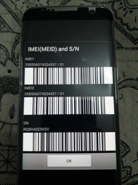

Quando consulto o emei dele consta dois e os dois numeros sao iguais, alem do que esse aparelho é de um chip so. E o emei esta limpo.
Como resolvo isso? Para deixar um emei so, e deixar fazendo ligação. Alguem ja pegou alguma coisa parecida?

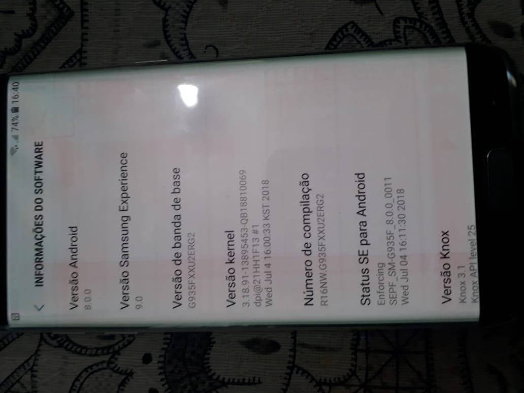

Bom dia, não deu certo. Para ser sincera é a mesma que eu ja tinha passado.
Sera que alguma outra do Clan da certo? Tem alguma outra sugestão?
Ainda continua com dois emeis

nao faça isso, isso e apenas pra aparelhos q ja foi feito alteração no serial. e pelo q vi o seu foi..... e de forma errada, pois esse imei 2 nao existe! vai ter q refazer um reparo avançado, de preferencia pelo chimeratool
