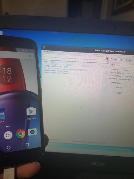

opa estou com um Bic na umt já formatei o not , já reinstale o driver  fiz de tudo ela na reconhece a porta  usb Motorola  outras marvas reconhece normal algum luz .. eu só uso o not ola uso exclusivo da umt e octoplus mais pra nada

opa boa noite  windons 7  32bit

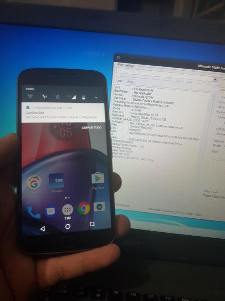

então instalei os driver    continuo a não aparecer conforme foto  .. mais o estranho  é q conseguir desabilitar moto avião.  pela umt .. então  espero q seja normal  não aparecer ali na ABA  da porta usb  .. mais agradeço  muito pela dica  a segunda foto e do procedimento q fiz e deu certo mesmo não aparecendo a porta usb em cima

nao aparece nao filho , ela reconhece altomatico, nao e bug nao, mais qualquer duvida faça o seguinte pra acabar de vez com teus erros.
1- instale o windows 7 pro 32btis
2-baixe o drive do site da motorola. uso aqui nunca deu pau.
3- outra coisa importante pra quem usa processador intel da 4° a 7° geraçao acontece de da pau no drive da controladora usb, nesse caso baixe uma versão mais antiga (uso essa  Intel(R)_USB_3.0_eXtensible_Host_Controller_Driver_5.0.4.43 ) e instale manual apontando a pasta do drive no gerenciador de dispositivo se manda instala direto de pau
