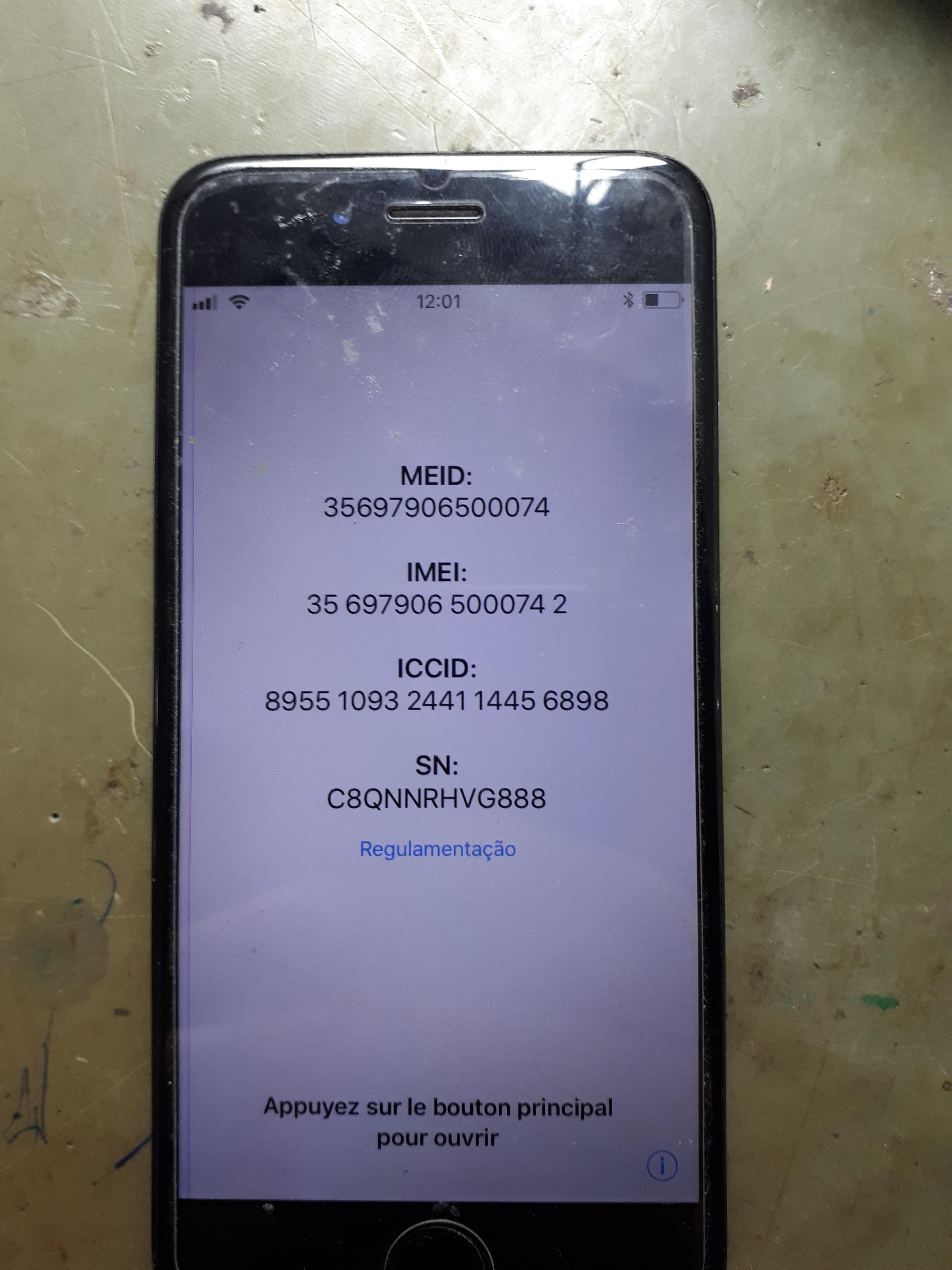

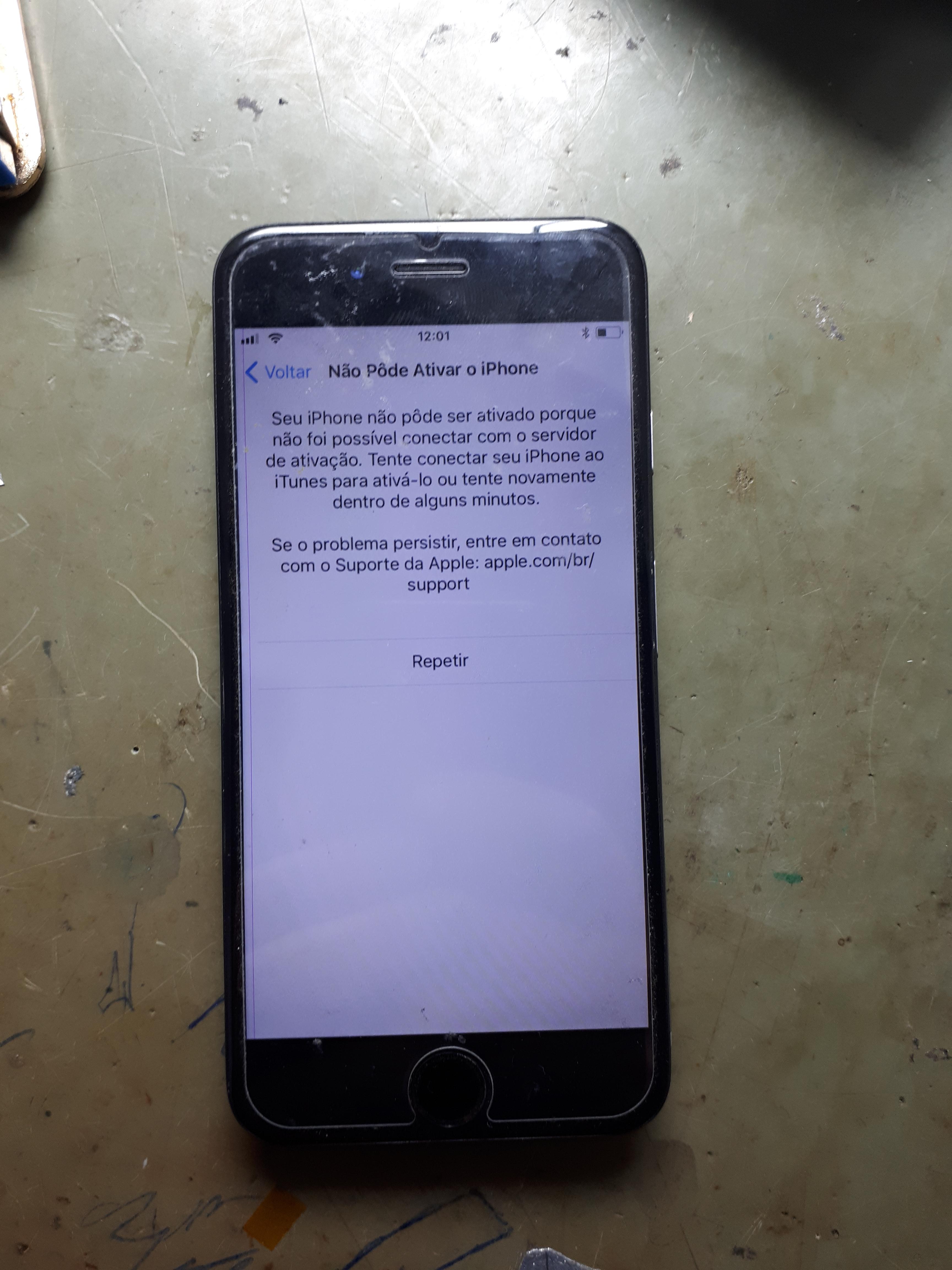

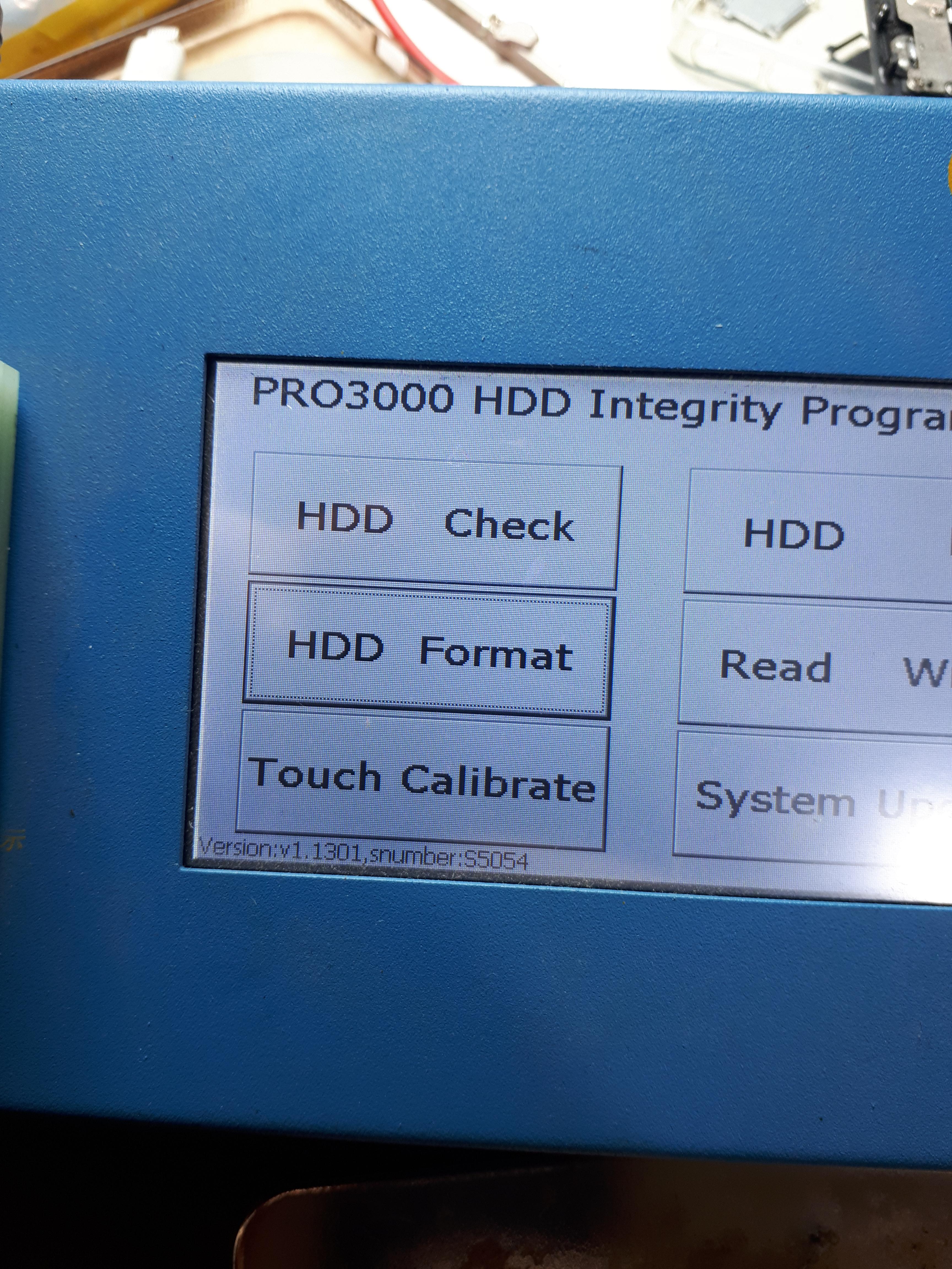

Postado Junho 14, 2018 7 anos Boa tarde galera. Pouco tempo que estou trabalhando com a naviplus. E após o reparo não estou conseguindo ativar o iphone. Alguém que trabalha sabe o que fis de errado?
Postado Junho 14, 2018 7 anos Isso é por causa da versão da firmware da NaviPlus, atualize para versão mais recente. Aqui estar um vídeo com link para download da versão que suporta IOS 11
Postado Junho 14, 2018 7 anos Autor 1 hora atrás, Ary Braga disse: Isso é por causa da versão da firmware da NaviPlus, atualize para versão mais recente. Aqui estar um vídeo com link para download da versão que suporta IOS 11 Já está nessa versão.
Postado Junho 14, 2018 7 anos Autor 4 horas atrás, Ary Braga disse: Isso é por causa da versão da firmware da NaviPlus, atualize para versão mais recente. Aqui estar um vídeo com link para download da versão que suporta IOS 11 Até atualizei a naviplus com a atualização desse vídeo que vc passou e fiz novamente. Mas da a mesma coisa. Não ativa.
Postado Junho 25, 2018 6 anos Bom dia, Você trocou a NAND do aparelho ou está usando a original dele?
