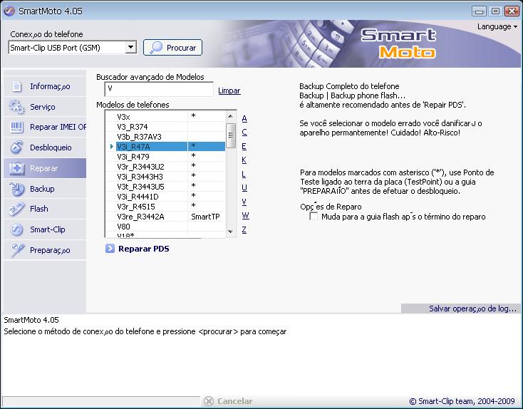

Postado Dezembro 1, 2010 15 anos Amigo se seu ATC liga e aparece critical erro,abra o programa smart-moto, clique em procurar. Ele no caso ira identificar so "flash neptune..." vai na guia "Reparar PDS" mas antes veja qual a versao firmawer dele. Lembrando que voçe ira ter que fazer test point* pra efetuar o reparo. http://www.clangsm.com.br/vb/newattachment.php?do=assetmanager&values[t]=13335&contenttypeid=1&poststarttime=1291222167&posthash=2d5498d5c9b2a4c63fe36fc860e52fc6&insertinline=1 Boa sorte

Postado Dezembro 1, 2010 15 anos Amigo se seu ATC liga e aparece critical erro,abra o programa smart-moto, clique em procurar. Ele no caso ira identificar so "flash neptune..." vai na guia "Reparar PDS" mas antes veja qual a versao firmawer dele. Lembrando que voçe ira ter que fazer test point* pra efetuar o reparo. http://www.clangsm.com.br/vb/newattachment.php?do=assetmanager&values[t]=13335&contenttypeid=1&poststarttime=1291222167&posthash=2d5498d5c9b2a4c63fe36fc860e52fc6&insertinline=1 Boa sorte Aqui vc encontra como fazer test point:http://www.clangsm.com.br/vb/motorola/90-test-point-motorola.html Aqui vc ira encontrar full-flash pra passar no ATC após Reparar PDS pelo Smart-Moto :http://www.clangsm.com.br/vb/smart-clip-s-card-s-cout/160-arquivos-smart-clip-[-mfw-e-smf-]-2.html Boa sorte.
Postado Dezembro 1, 2010 15 anos Autor Aqui vc encontra como fazer test point:http://www.clangsm.com.br/vb/motorola/90-test-point-motorola.html Aqui vc ira encontrar full-flash pra passar no ATC após Reparar PDS pelo Smart-Moto :http://www.clangsm.com.br/vb/smart-clip-s-card-s-cout/160-arquivos-smart-clip-[-mfw-e-smf-]-2.html Boa sorte. Olha as seguinte forma que ja testei tentei coloca o cel e modo boot, mais não foi pois ao inserir a bateria ele liga e a seguinte mensegem critical erro DE AD. fiz o TP mais mesmo assim não foi encotrado na smart-moto. tente fazer a leitura com o programa Scout e flashbkap e mesmo assim o cel não é reconhecido pelo pc

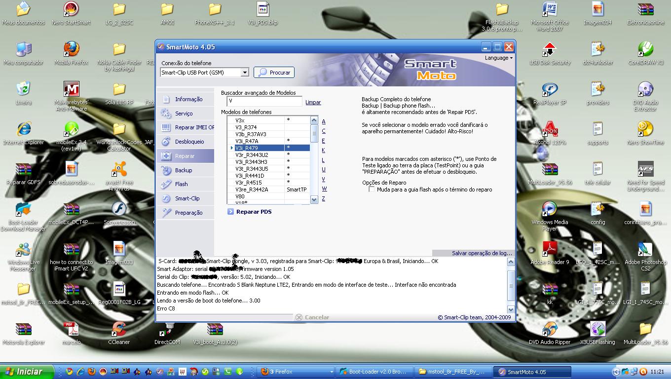

Postado Dezembro 2, 2010 15 anos Autor Pra reparar pds vc tem que fazer com smart-clip!! Vc possui ela? sim amigo passuo mais esta dando erro C3
Postado Dezembro 2, 2010 15 anos Faça um PrintScreen da imagem pra que eu possa dar uma olhada no erro e anexa no próximo post.
Postado Dezembro 2, 2010 15 anos Vc havia postado que nao conseguia ver a versão firmawere nele, então tente Reparar PDS usando a opção acima da que vc esta usando "V3i_R47A" ow as demais. Mas as que mais saem de v3i no brasil são a que vc esta fazendo e essa que te indiquei. *se possivel tente fazer o test point utilizando uma fonte estabilizada em 4,2v. Boa sorte.
