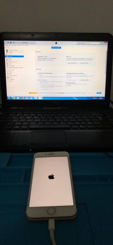

Boa Tarde galera, gostaria de uma ajuda. Estou com esse iPhone 7 que não liga, fica só na tela da maçã, fica dando loop.  Já troquei a bateria duas vezes e já restaurei ele de fábrica no modo DFU, ja troquei o kit conector, ja soltei todos os flex deixei apenas o lcd touch, kit conector e bateria e mesmo assim nao deu certo. No iTunes ele aparece normal quando conectado (como na foto) mas não liga, não passa dessa tela. O que pode ser?

amigo, peguei um desse jeito na minha bancada, fiz a restauração mas não deu nenhum tipo de erro, fiz algumas pesquisa entrei em contato com alguns amigos que estão ao meu nível de superioridade, me indicaram a trocar o ic de áudio que faz prejudicar o sistema do aparelho, faça a substituição como segue o anexo, bom trabalho. tomara que de certo, comigo deu certo.

Se o cliente autorizar e estiver disposto a fazer, ressolda na pmu dele, fiz uma vez deu certo , não precisei nem remover e fazer reballing
obrigado amigo, nao possuo maquinario pra fazer esse tipo de serviço vou levar para um amigo que faz, vou postar resultados depois

nao tenho equipamento pra esse tipo de serviço mas vou levar para um amigo que faz, depois eu posto os resultados
Peguei um assim qua não ligava. Mas passava iTunes sem erro e ficava na maça que era o botão home.
testei com outra frontal, que nao tinha nenhum botao home e tambem nao funcionou, vi varios casos que falaram q era o ic de audio, acredito que é isso mesmo
