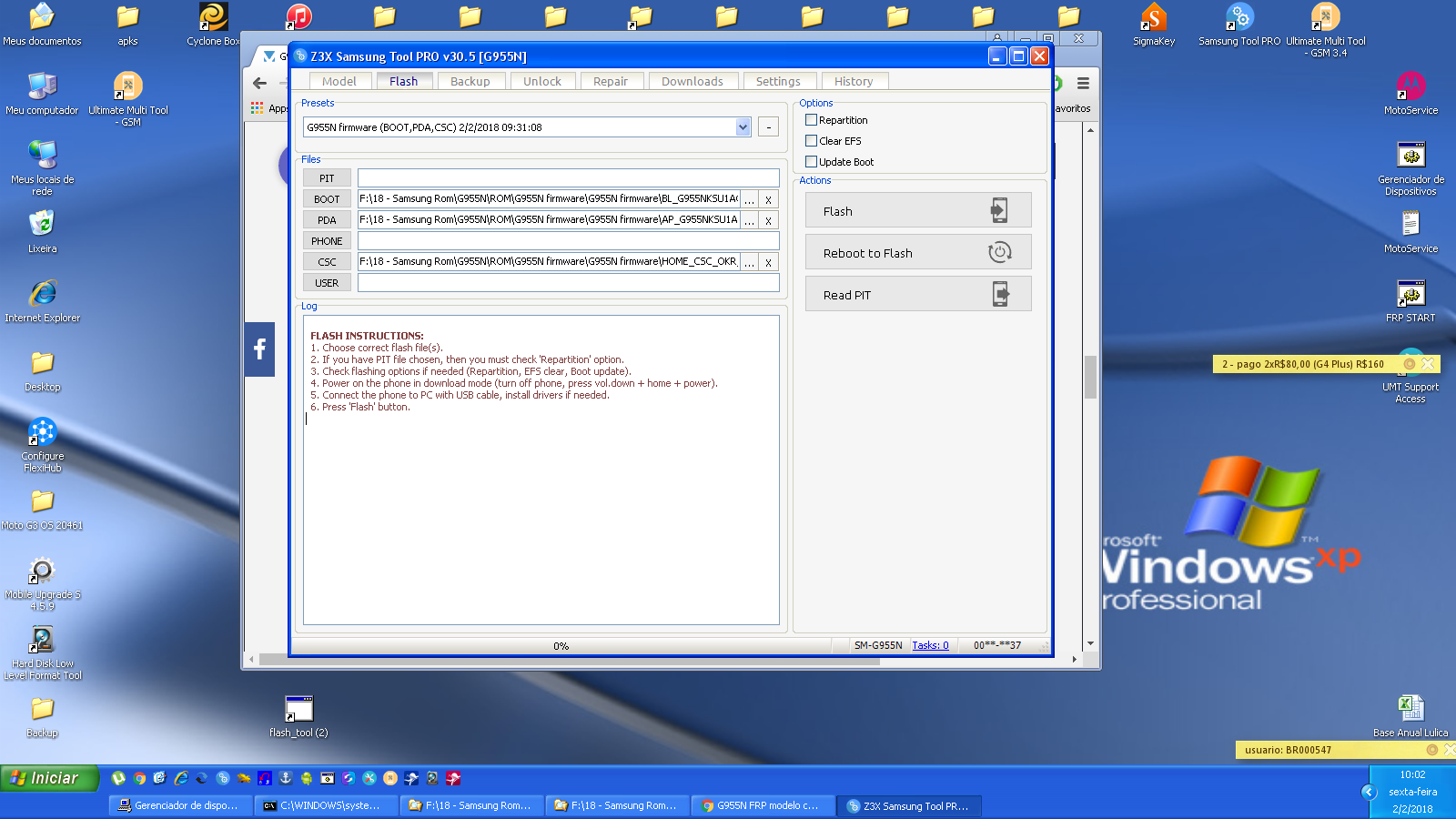

Postado Janeiro 30, 2018 7 anos Bom dia amigos, Estou com um Galaxy S8+ da Coreia (G955N) que está com bloqueio de Gmail, após dias de pesquisa finalmente achei uma combination que funcionasse nesse modelo (o nome da combination é: COMBINATION_FA70_G955NKSU1AQF1_CL11405575_QB13828487_REV00_user_mid_noship.tar) mas ao ativar a depuração e instalar uma nova rom, o aparelho volta com o gmail. Alguém tem a rom certa pra essa combination ou pegou esse modelo para desbloqueio? Agradeço desde já! Obs: já tentei baixar combinations da z3x e da octopus, a unica que deu certa foi essa que mencionei.
Postado Janeiro 30, 2018 7 anos Autor Em 30/01/2018 em 11:51, eloir teixeira disse: amigo voce sabe quando passsar rom não pode selecionar CP Sim, na hora de passar a nova ROM passei apenas o BL, AP, CSC
Postado Janeiro 30, 2018 7 anos Autor Em 30/01/2018 em 13:54, Dr.Software disse: na ultima opçao marque o HOME_CSC ao invés só de CSC Vou refazer o processo com a sua dica e posto resultados

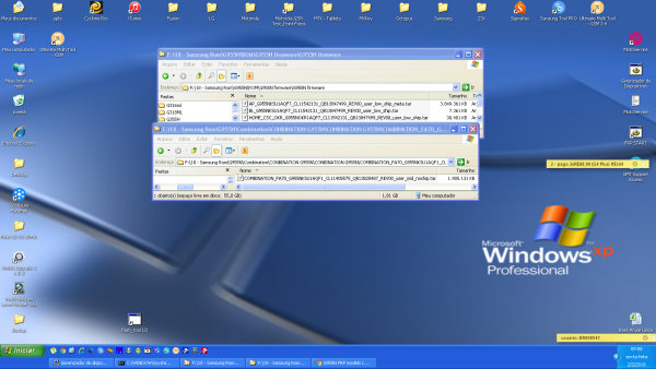

Postado Fevereiro 2, 2018 7 anos Autor Tentei com as roms abaixo e ativei a depuração USB no telefone após a instalação da combination, mas mesmo assim não resolveu. Segue a imagem da z3x. g955n.bmp
