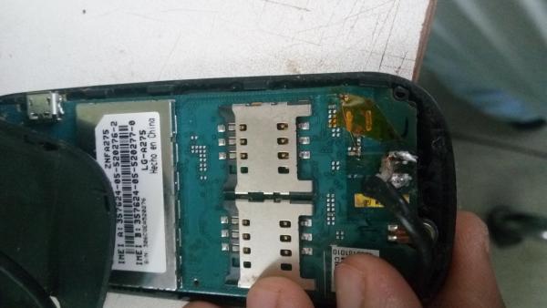

Postado Novembro 28, 2017 8 anos Olá amigos, gostaria de uma ajuda de vocês para reparar este aparelho, ele chegou aqui com um jump e uma antena adaptada na placa mas o cliente diz que não está funcionando, gostaria de umas dicas de como testar para saber porque não está funcionando ou um esquema para eu poder refazer este trabalho, segue foto.
Postado Novembro 28, 2017 8 anos 11 minutos atrás, eslibrito disse: Olá amigos, gostaria de uma ajuda de vocês para reparar este aparelho, ele chegou aqui com um jump e uma antena adaptada na placa mas o cliente diz que não está funcionando, gostaria de umas dicas de como testar para saber porque não está funcionando ou um esquema para eu poder refazer este trabalho, segue foto. amigo pela imagem esta com trilha rompida se você puder limpar tirar essa fita e manda uma foto mais nítida melhor outra olhando parece q esta faltando componente próximo a antena pegue uma placa suaca reponha os componente q falta e reça o Jumper
Postado Novembro 28, 2017 8 anos só uma dica se for usar na antena externa. retira a antena interna do aparelho e deixa só no cabo e joga o jumpe direto onde vc soldou o cabo.
Postado Dezembro 2, 2017 8 anos Autor Em 28/11/2017 em 11:05, Vitor Natan disse: amigo pela imagem esta com trilha rompida se você puder limpar tirar essa fita e manda uma foto mais nítida melhor outra olhando parece q esta faltando componente próximo a antena pegue uma placa suaca reponha os componente q falta e reça o Jumper Olá, desculpe a demora, tanta correria mas segui sua dica, refiz as soldas. Não soldei componentes porque como foi feito jump, o motivo foi justamente pela trilha rompida. Entreguei para o cliente e ele não voltou mais, eu não pude testar direito porque na cidade o sinal fica cheio, então quando conecto a antena não faz diferença, eu não sei como fazer um teste mais avançado. Muito obrigado. Resolvido!
