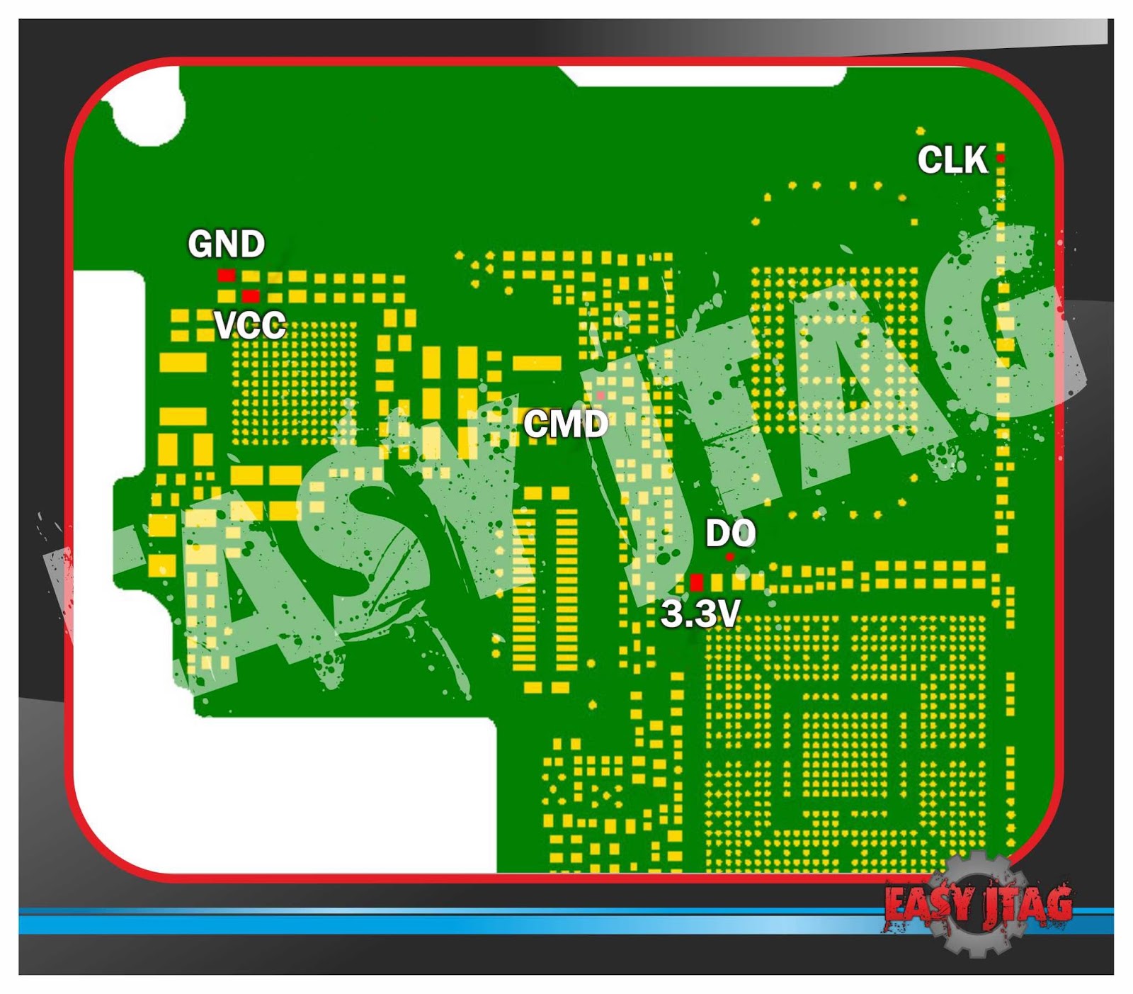

5 minutos atrás, PatrickRov disse:
Primeiramente você precisará de uma box com leitura emmc, e então conectar a placa pelo leitor seguindo essa pinagem
Entendi. Como não tenho box vou arrumar um parceiria por aqui... Obrigado.
