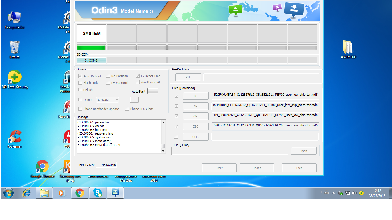

11 horas atrás, Cleison1616 disse:
Anderson eu sei como resolver o erro se não tiver resolvido me diz que posso fazer o passo a passo de como resolver o erro de nao passar a rom tava com esse problema !
Bom dia pode sim fazer ai o passo a passo amigo irá ajudar tanto Marinho quanto aos demais que se deparar com mesmo erro , grato .
Apos ter passado já ter passado a rom combination vai na pasta da rom que vc baixou e faz esse passo a passo
Clica com o botão direito no nome  Ap  e clica no botão abrir arquivo compactado
Depois copiar esses três arquivos - boot.img , recovery.img , system.img
Apos copiado clica com o botão direto em cima do arquivo BL vai em arquivo compactado de novo
e copia dessa vez sboot.bin
Pronto com esses 4 arquivos copiado na pasta seleciona os 4 arquivos e clica com botão direto
Adicionar arquivo compactado depois vai ter ser criado um arquivo winrar e so abrir o odin e colocar somente esse arquivo winrar no Ap e só da start !
Fala se funcionou apos o processo esta com esse mesmo erro conseguir dessa forma !

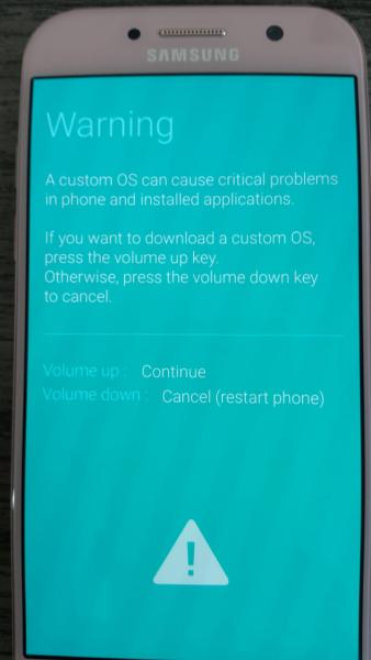

13 minutos atrás, Cristiano de Moraes disse:
fredericoaolima, baixou a combination com binário 3?
Veja:
https://clansoft.net/dl/index.php?a=browse&b=file&id=3024
Depois pode usar essa para voltar o aparelho normal:
https://clansoft.net/dl/index.php?a=browse&b=file&id=2977
Essa mesmo, e deu erro.
