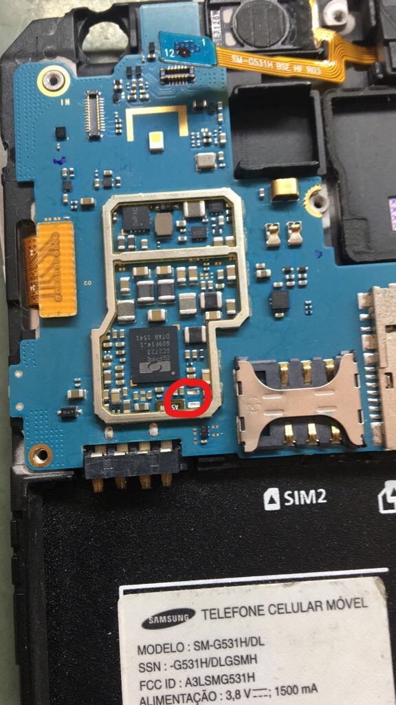

InkedIMG_1961_LI.thumb.jpg.954d385a0d2873081c7a1d12f7c9a269.jpgBom dia, estrou com um Samsung G531h na bancada o mesmo nao ligava pois a placa estava em curto. Testado na Fonte, o mesmo apresentava um consumo de 0,06.

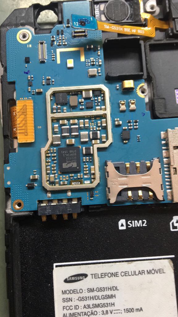

Após alguns testes cheguei a um componente, ao fazer a remoção dele o ATC ligou normalmente.
Porém estou com uma duvida quanto ao componente removido, gostaria que me ajudassem.
Este componente que removi afeta qual função do ATC ?
É necessário colocar outro no lugar ?
Segue imagem.
Desde Já agradeço.
Citar
pelo que vi é um capacitor de porte medio, nao dá para saber qual funçao ele afeta, mas se é um capacitor comum e de facil colocaçao, vc deveria achar um do mesmo tamanho e colocar de volta, o local é bem facil  de soldar ok abrs!!
