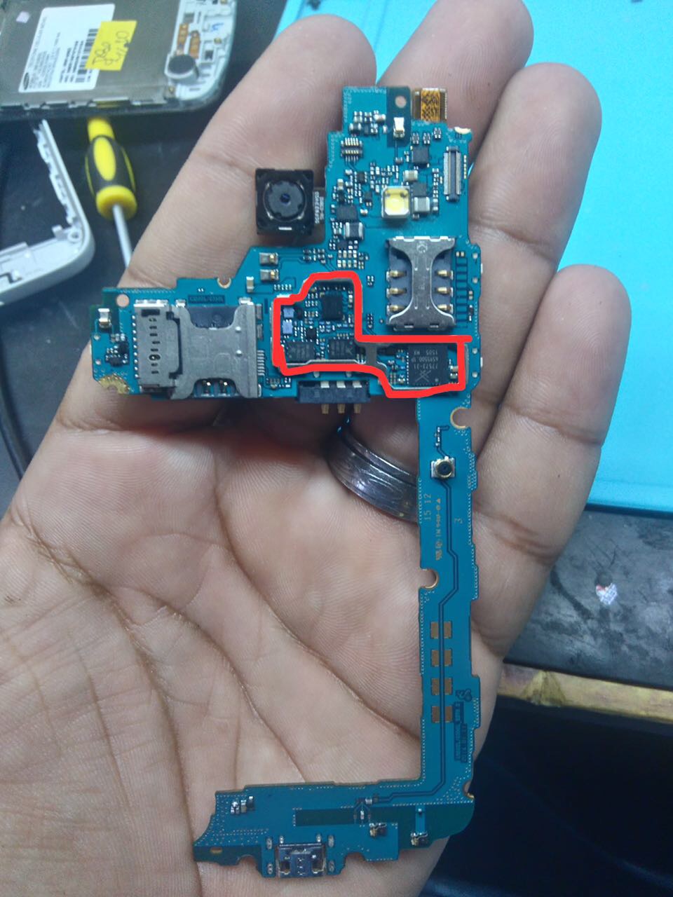

Ola amigos boa noite a alguns dias atras entrou um atc "samsung g3502l" aqui na assistência apresentando os seguintes problemas ele funciona normalmente faz a leitura dos chips normal porem não da sinal algum de rede de operadoras.
Ja fiz os seguintes procedimentos atualização de rom, limpeza total de placa na ultrassom com álcool isopropílico e consulta dos dois "serial" que não acusaram bloqueio nenhum.
Gostaria de saber se algum parceiro de profissão tem um procedimento que possa me ajudar a solucionar tal defeito deste atc????...
Em 08/09/2017 em 22:29, Anderson Alves disse:
Não sobe sinal como ? Sinal cortado. Somente chamada de emergência. Sem serviço. Se for possível coloca o chip e manda uma foto como ele se comporta !
Então amigo ele aparece com os dois sinais cortados como na foto em anexo.
oque pode estar acontecendo, e sera que tem DSC_0002.thumb.JPG.fb99d0067cc2c20234d4d3d8fc0bf76a.JPGDSC_0004.thumb.JPG.531b10d4cdeddae304d56baa81553359.JPG esse atc????
12 minutos atrás, Anderson Alves disse:
Resolda a região do PA !
O amigo poderia circular essa região do PA nas fotos que coloquei em anexo. para que eu possa fazer essa resoldagem agradeço a ajuda desde ja...DSC_0001.thumb.JPG.54da1ea40e7adb3c707884eaad943b06.JPGDSC_0002.thumb.JPG.ae48aa0aed4521b4580ae0c9ae30e261.JPG
