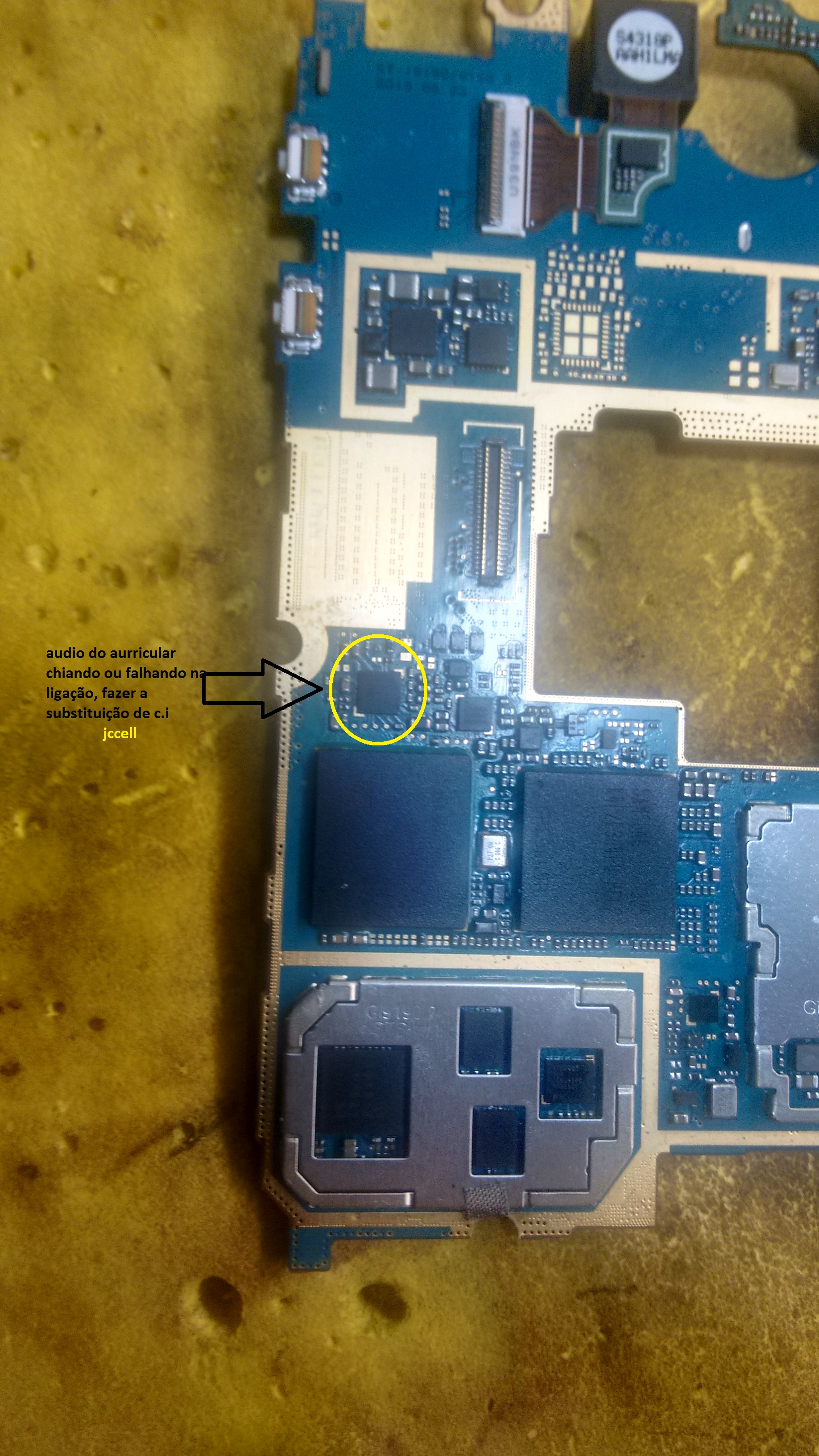

Postado Agosto 23, 2017 7 anos amigos, estou com um s4 mini i9192 que quando faço uma ligação ele fica falhando o aurricular, ja no viva voz funciona normal, ja troquei os aurricular verifiquei oxidaçao, coloquei outra rom e sem sucesso!!!
Postado Agosto 24, 2017 7 anos boa noite cleyton15, analisando seu caso acredito se tratar de uma falha de hardware ,neste caso sugiro que baixe o manual técnico do mesmo afim de identificar a área responsável pelo setor de audio , sugiro também pesquisar na área de reparos samsung pois é possível encontrar alguns reparos para tal problema . obs: para que possa efetuar o reparo ou até mesmo descobrir o setor defeituoso é necessário um conhecimento básico em eletrônica , e no minimo ter um multímetro para simples conferência dos componentes

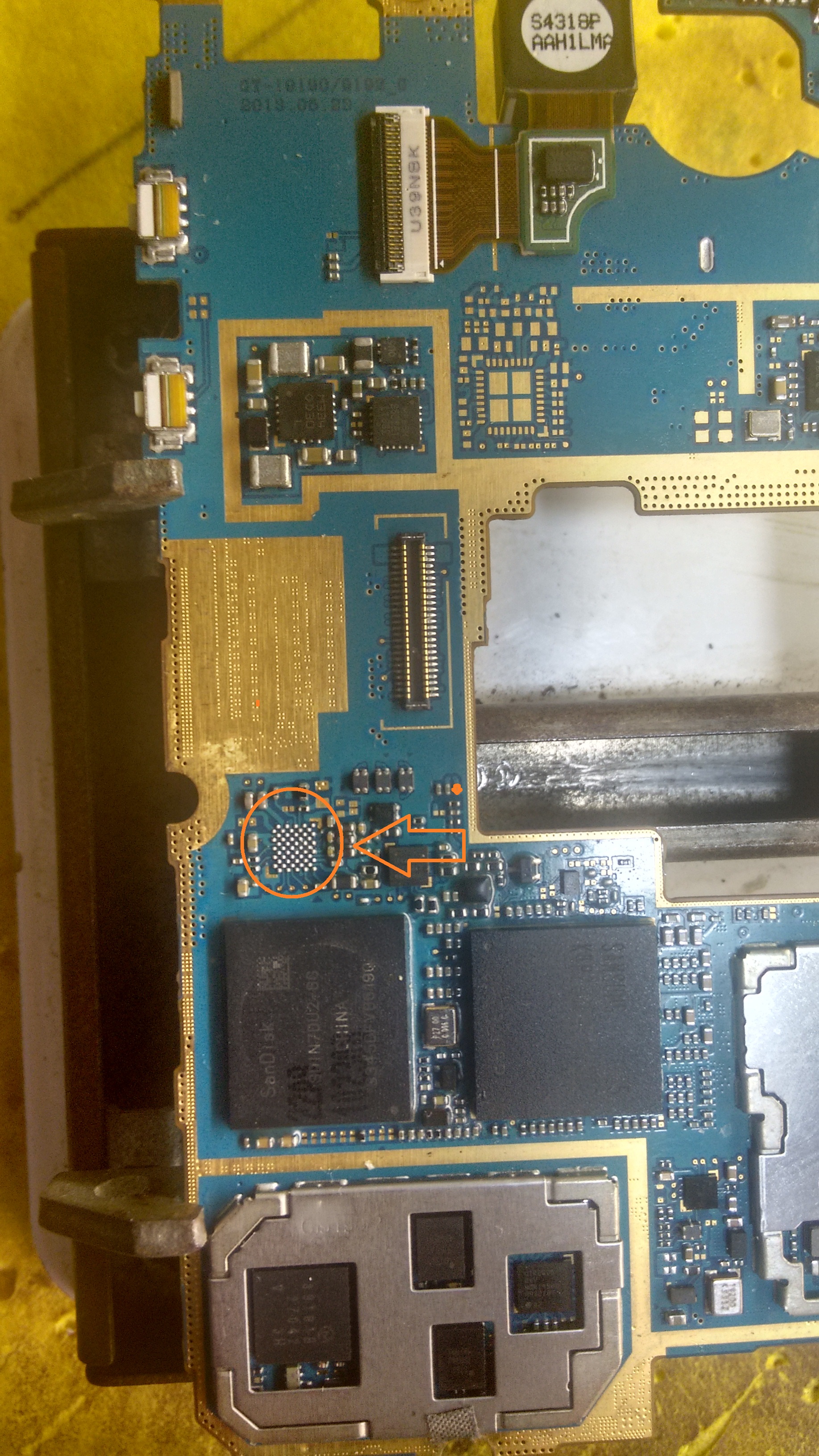

Postado Setembro 1, 2017 7 anos Autor ola amigo maikon santos, eu tenho bastante conhecimento sim amigo, trabalho com celulares desde 2009, e em eletronica ja conheço a bastante tempo, trabalhava consertando tvs, ja consegui solucionar esse defeito era no c.i de audio , fiz a substituição e resolveu, valeu pela dica meu amigo
