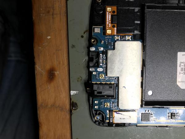

Postado Agosto 15, 2017 8 anos Boa tarde amigos! Apareceu um Lg k8 k350ds carregando sozinho já troque a bateria por uma nova e o conector de carga 4 vezes e nada de voltar, não tem marca de oxidação atc novo sem marcas de queda, gostaria se tem solução. desde já agradeço!
Postado Agosto 15, 2017 8 anos Autor Sim, carreguei a bateria e mostra na tela carregando depois o atc liga sozinho e continua carregando

Postado Julho 2, 2020 5 anos Verifique o ic c33j ou 033d acima do conector display ele esta alterado 100% funcional
