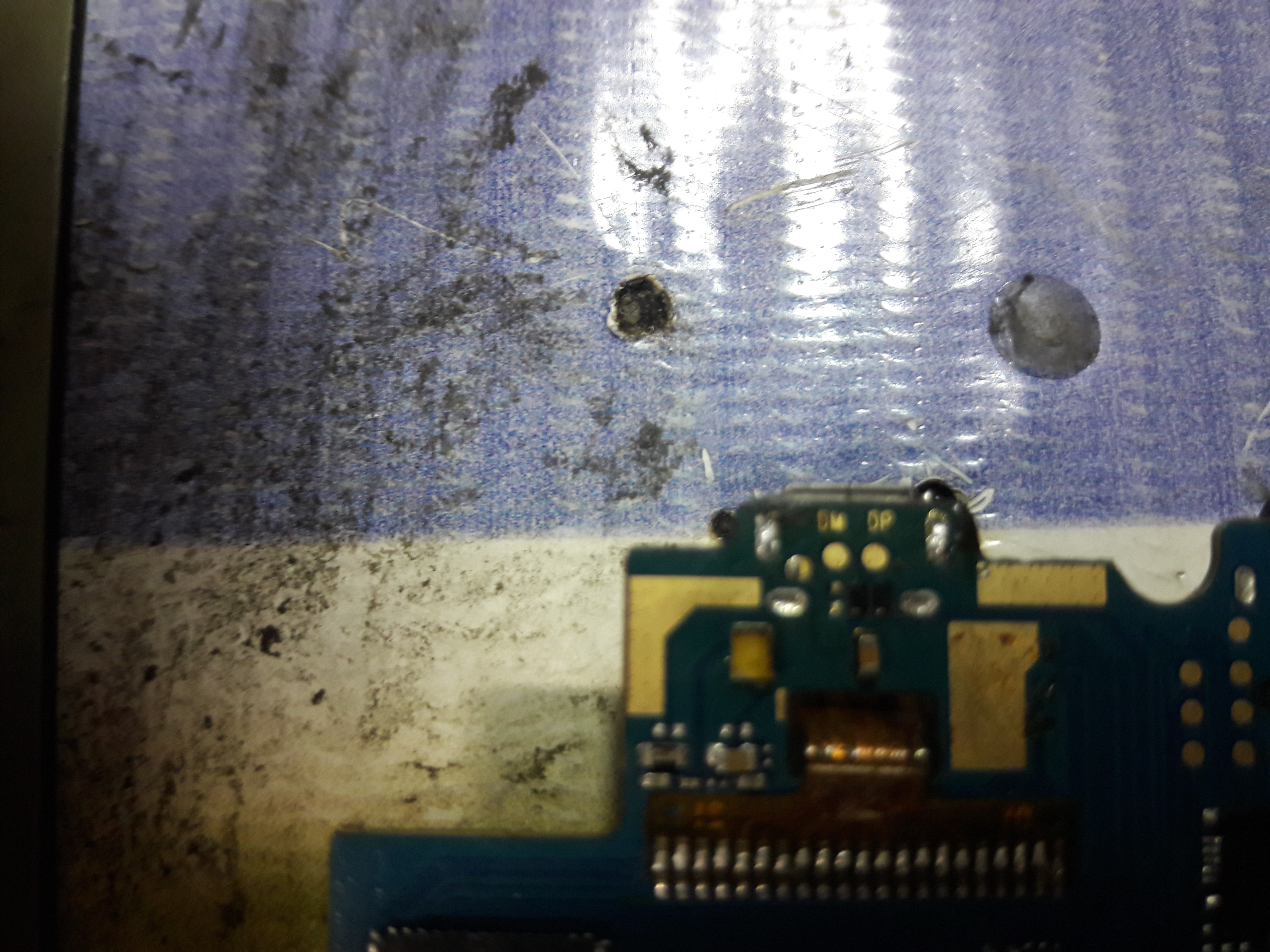

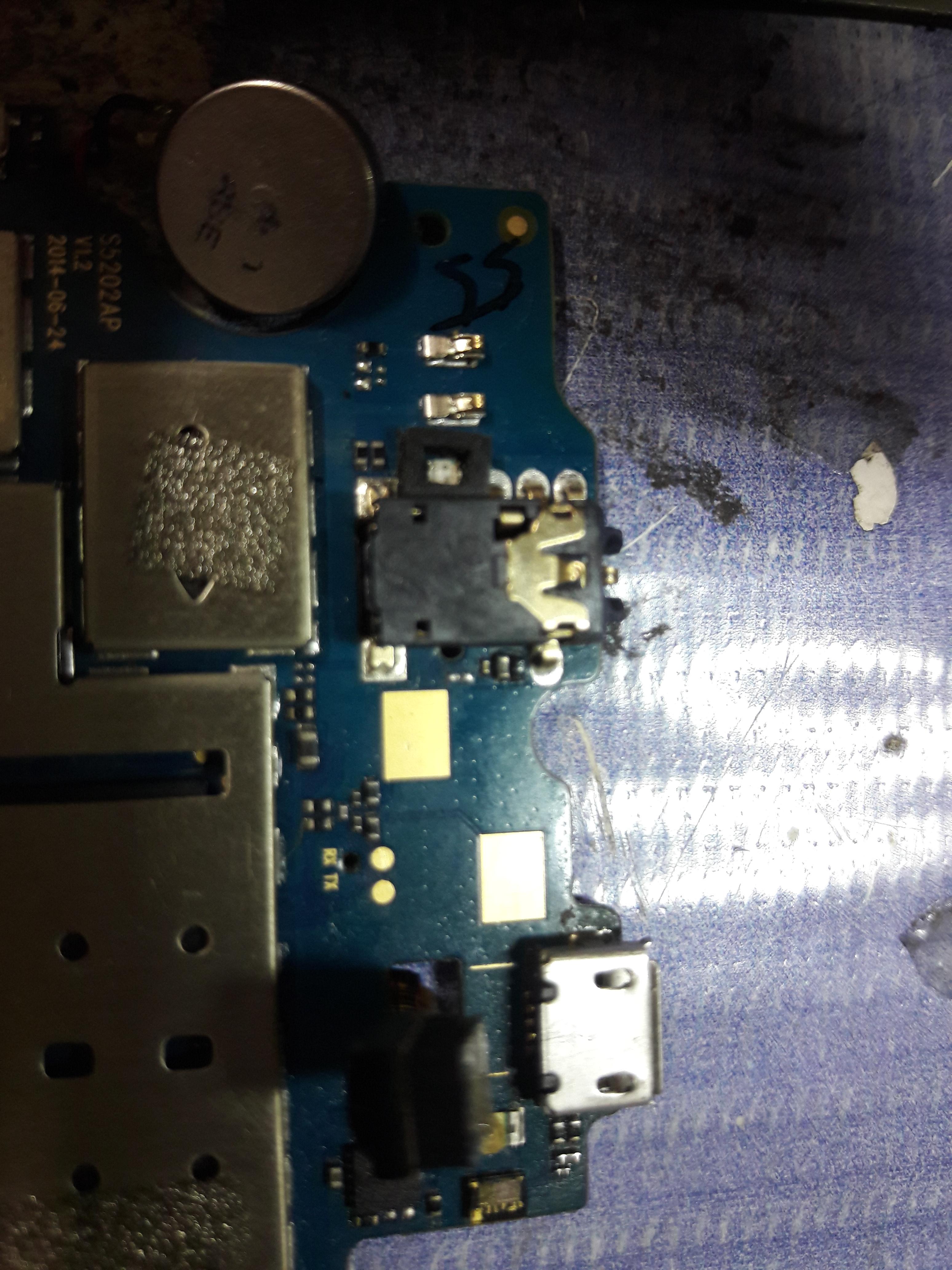

Boa tarde, estou com um Blu D536 aqui, efetuei a troca do conector de carga que estava apresentando defeito, na hora de ligar o aparelho vi que ele não inicia, aparece a logo Blu, apaga e liga novamente. Verifiquei o potão power e o mesmo não está apresentando defeito, então fui tentar fazer a troca de firmware e apresenta-se como "dispositivo USB não reconhecido". Tenho todos os drivers corretos instalados em meu computador de manutenção. Alguma solução para esse problema???

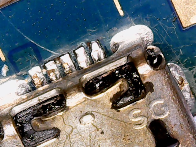

boa tarde thiago,verifique se o conector ficou bem soldado,e se as trilhas tx e rx estão ok,pode ser ai seu problema,se estiver tudo ok com o conector e trilhas abra o atc e verifique se no mesmo possui um ponto na pci com esta escrita KCOL0 ,se sim efetue um jumper deste ponto com o negativo da placa,assim o atc será forçado a entrar em modo flash,teste e post resultado.

Verifique se o seu conector USB está bom e se está bem soldado na placa.

Bom dia amigo, Onde se localiza o ATC? Consegue me ajudar?
Bom dia, o que o amigo @Ivan kern nunes quis dizer é que como você trocou o conector de carga pode ser que as trilhas tanto do conector quanto no aparelho responsáveis pelos dados que é o que vc precisa pra fazer o computador reconhecer o aparelho (ATC), não estão funcionando.
Então verifique se todas as trilhas estão bem soldadas e funcionando.
Se estiver tudo ok, pode tentar esse jumper que ele mencionou para tentar forçar ele ser reconhecido pelo computador.
