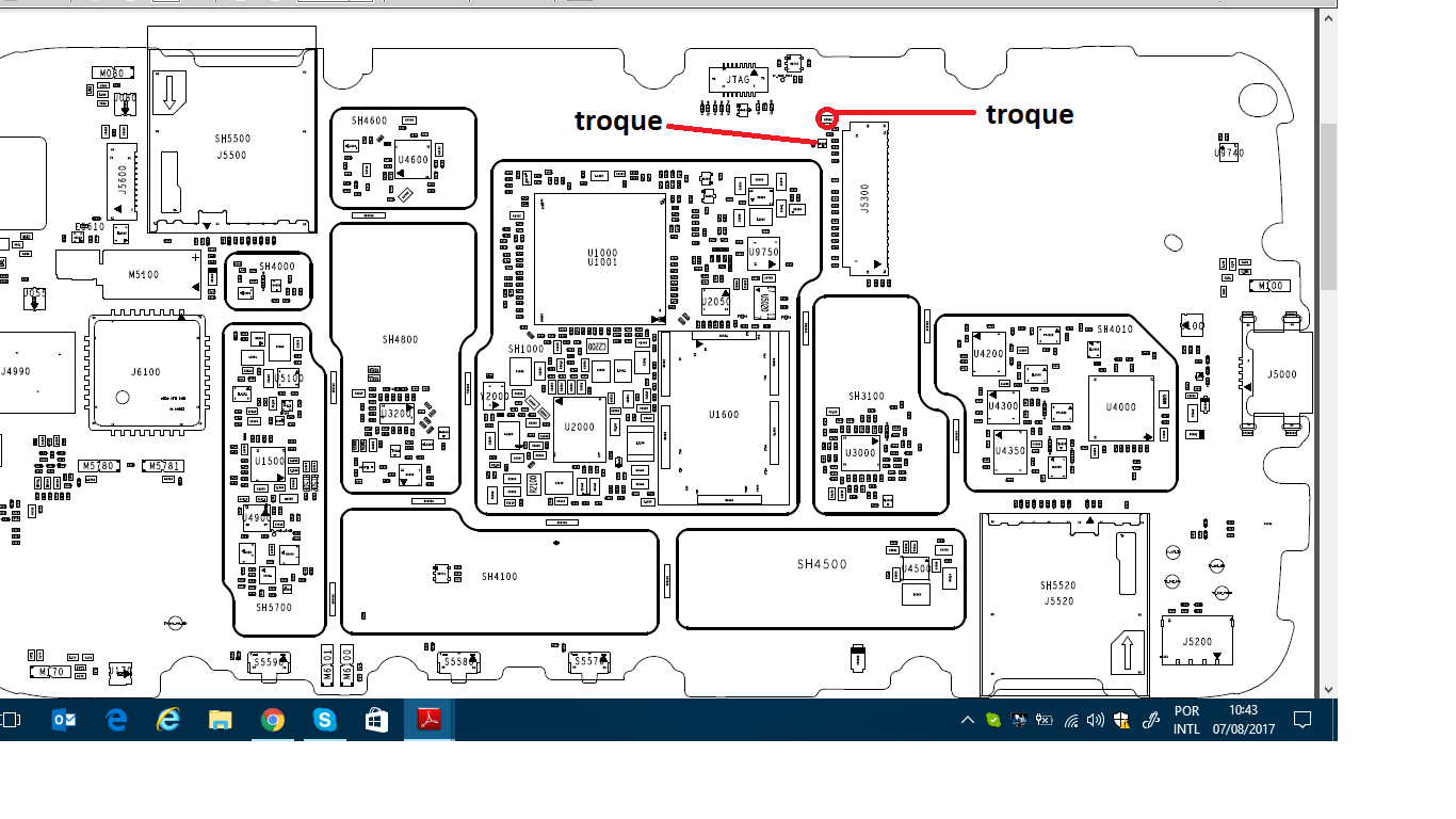

Postado Agosto 7, 2017 8 anos Bom dia amigos estou com este motorola XT1040 (G1 4G) o cliente deu entrada com aparelho ja com esse defeito o mesmo não apresentava sinais de queda e nem estava quebrado o touch ou lcd mas com tudo fiz a troca da frontal, assim que coloquei uma frontal nova o celular voltou a dar imagem com luz (brilho) novamente ate ai tudo bem, apos 2 dias o cliente voltou a minha assistência com o mesmo problema e a tela esta em perfeito estado, nisso gostaria se algum amigo sabe se existe algum diodo (como no moto G3) que provavelmente esteja queimado a brightlight ou algo do tipo ou quem já conseguiu resolver esse pepino. Desde já agradeço.
Postado Agosto 7, 2017 8 anos bom dia verifique se estao no lugar esses 2 componentes marcados na foto se tiver troque eles e post resultados por acaso vc consegue enchergar a imagem no fundo?? bom trabalho
Postado Agosto 7, 2017 8 anos Autor 55 minutos atrás, Andre Bordonalli disse: bom dia verifique se estao no lugar esses 2 componentes marcados na foto se tiver troque eles e post resultados por acaso vc consegue enchergar a imagem no fundo?? bom trabalho Amigo verifiquei aqui e estão sim (pela imagem deu pra ver +/- que na placa tem um capacitor e um resistor certo?) no caso testei no multímetro e esta OK se caso tivesse outra placa iria trocar mas removi o flex e conectei de novo e voltou dar a luz será que pode ser o conector do flex?
Postado Agosto 7, 2017 8 anos boa tarde um é capacitor o outro ;e um transistor Q5300 troque os dois.....se continuar o defeito pode ser o conector do display.

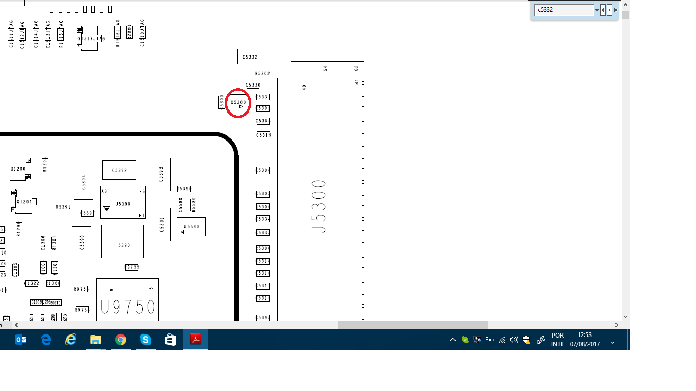

Postado Agosto 7, 2017 8 anos Pedindo licença ao mano @Andre Bordonalli. No seu caso mano pode ser o diodo mesmo defeito que apresenta no motog3 tenta substituir ele. Postei na guia de reparo justo pra vc ! http://www.clangsm.com.br/topic/105240-guia-de-reparo-motorola/?page=14
Postado Agosto 7, 2017 8 anos Autor 43 minutos atrás, Anderson Alves disse: Pedindo licença ao mano @Andre Bordonalli. No seu caso mano pode ser o diodo mesmo defeito que apresenta no motog3 tenta substituir ele. Postei na guia de reparo justo pra vc ! http://www.clangsm.com.br/topic/105240-guia-de-reparo-motorola/?page=14 Obrigado amigo, se caso continuar farei isso. Pode ser diodo retirado de lcd do moto g2?
Postado Agosto 7, 2017 8 anos 8 minutos atrás, marcosaeb44 disse: Obrigado amigo, se caso continuar farei isso. Pode ser diodo retirado de lcd do moto g2? Dizem que da certo. Ainda não fiz os testes mas tenta. Pode ser que der certo !
Postado Agosto 7, 2017 8 anos Autor 46 minutos atrás, Anderson Alves disse: Dizem que da certo. Ainda não fiz os testes mas tenta. Pode ser que der certo ! Pelo menos de moto G3 da certo que ja fiz o teste, mais achei uma placa sucata aqui. Muito Obrigado.
