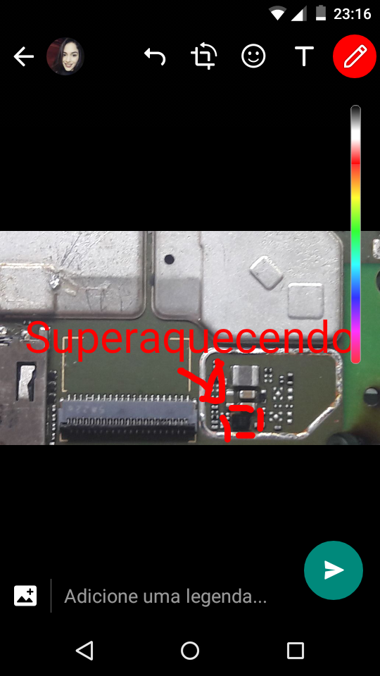

Boa noite, tbm esses dias peguei um Motoe2 pra trocar a frontal,  1 dia depois cliente voltou com a tela piscando, já fiz a troca do maldito diodo e continua do mesmo jeito, tbm troquei o CI próxima do diodo que está superaquecendo e nada

Em 25/07/2017 em 23:17, BCell18 disse:
Amigo troca esses dois Capacitor que circulei pra ver !!
