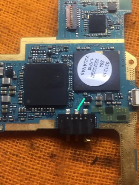

Ola amigos boa tarde estou com um atc aqui na assistência do modelo g3812b que não carrega ao colocá-lo   no carregador ele aparece uma mensagem "bateria desconectada" e fica piscando o ícone de bateria  e não carrega.
oque posso estar fazendo para solucionar tal defeito???

Reiterando as informações ja fiz a troca do conector de carga, fiz resoldagem nos componentes próximo ao conector da bateria e fiz limpeza na placa com álcool isopropílico mesmo sem a placa apresentar nenhum sinal de oxidação.

tenta esse procedimento aí mano !!
No caso seria fazer um Jumper do componente para a trilha do conector de bateria mano????

 Isso mesmo mano !
Então amigo o Jumper que vc indicou não teve sucesso. continua na mesma a placa liga normal mais quando conecta o carregador aparece a mensagem "bateria desconectada" tem mais alguma ideia de que possa estar acontecendo e uma possível solução???
