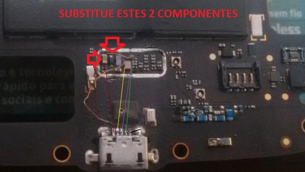

Amigos..  entrou um moto x play em minha assistência pra trocar conector carga..
A cliente disse que o celular não estava carregando e tava esquentando muito.
Percebi que pela oxidação no conector de carga a "perninha" do positivo do conector acabou arrancando um pedaço da trilha na placa.
Consegui fazer pegar a solda no pequeno pedaço de trilha que ainda resta na placa mas mesmo assim não carrega.
Tirei a blindagem onde estão os componentes de carga e com o multímetro em modo de continuidade percebi que colocando a ponta de prova na trilha rompida do positivo e no capacitor, ele bipa, mas também bipa quando encosta em alguma blindagem negativo aparentando que está em curto.
Pelo conhecimento técnico dos amigos, o que eu posso fazer nesse caso?
Abaixo coloco uma foto do próprio fórum mesmo só pra ficar melhor pra entender o que estou dizendo.

Bom dia amigo,tente a substituição do capacitor e do diodo,cuidando a polarização do diodo,teste e post o resultado:
