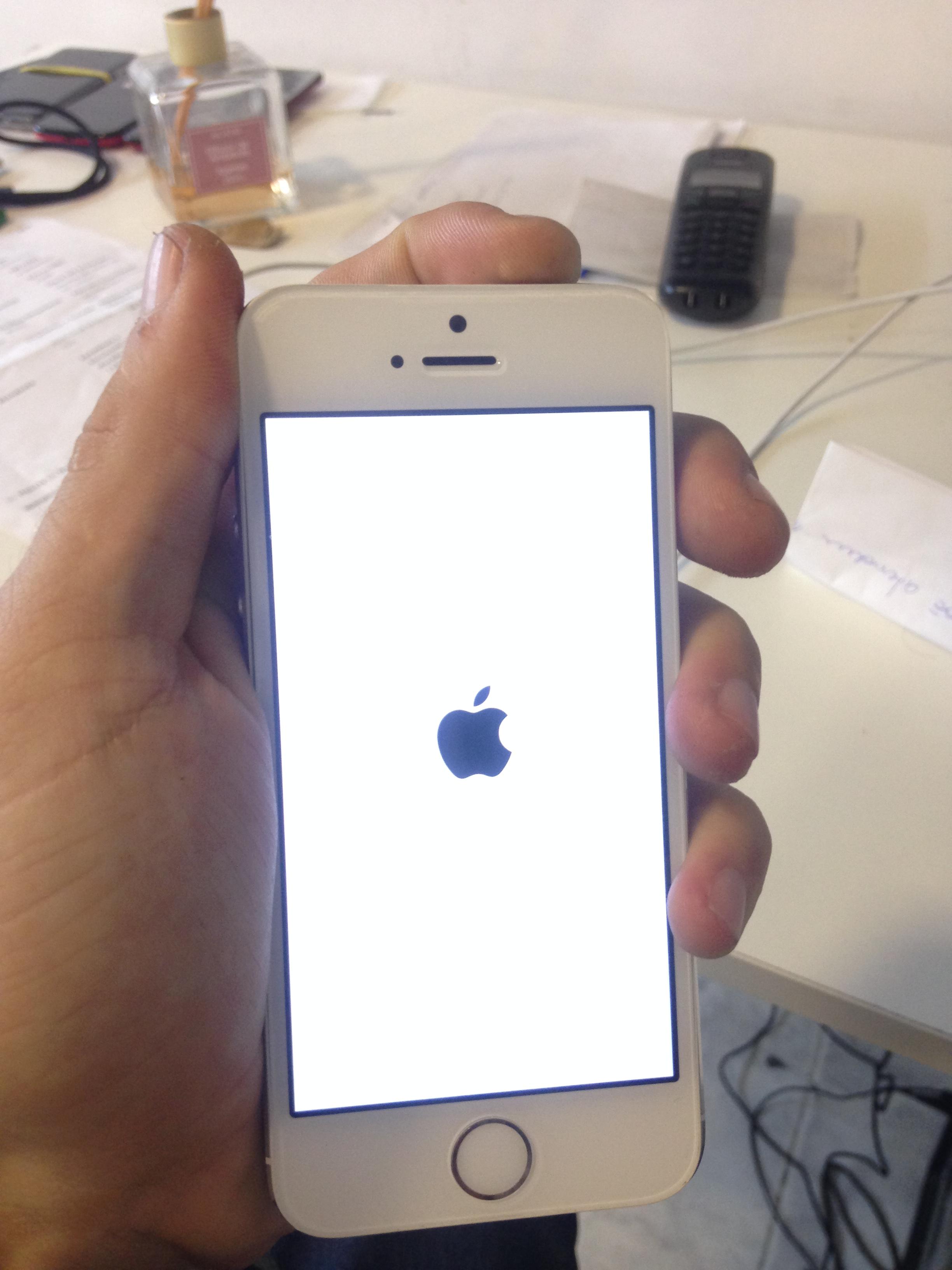

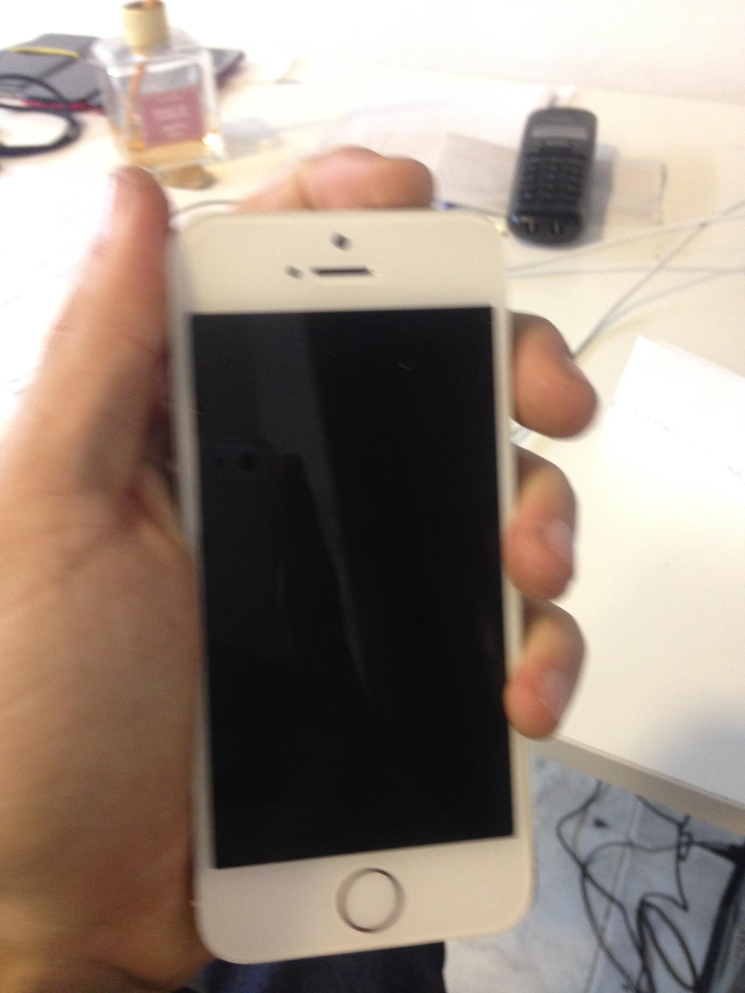

Boa noite galera, estou com um iPhone 5S aqui na bancada, e quando aperto o botão power, ele liga por alguns milésimos, exibe a Logo e apaga.

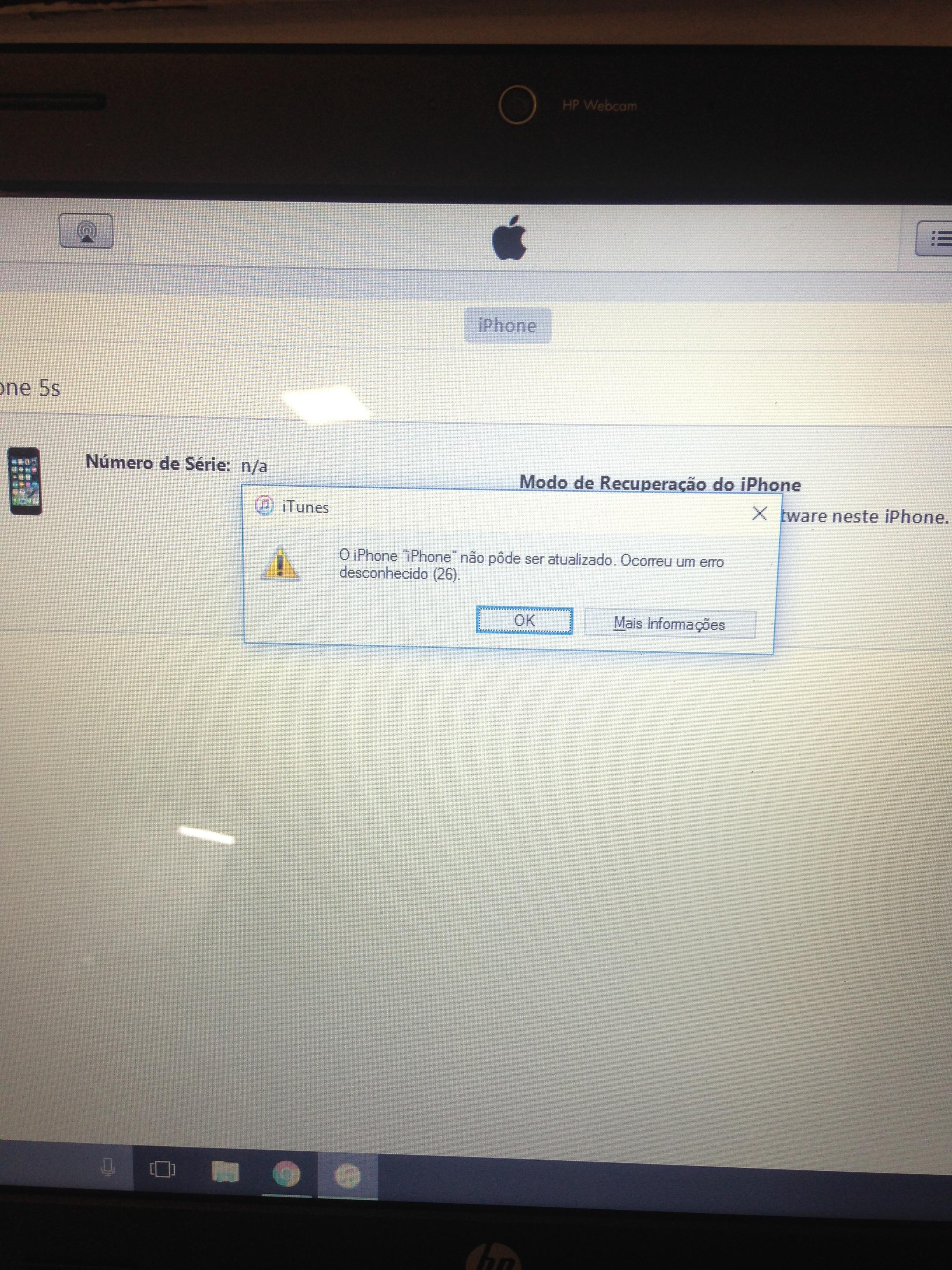

Já tentei Atualizar de vez Restaurar (pois ainda não obtive a autorização do cliente) , e dá o erro 26. Creio que seja algo relacionado a Hardware.

Bom dia clan! Consegui resolver o problema! A bateria estava ruim, troquei ela (Pois não estava segurando carga ) e Reparei o firmware no itunes. Desde o princípio eu estava com dificuldade de Atualizar/Reparar porque o cel desconectava reiniciava no meio do processo , porque ficava naquilo: ''liga em milésimos , exibe a logo e apaga ! Aí fiz o seguinte, conectei o iPhone na fonte, sem bateria, em 3.9 volts, 2.0 amperes e conectei o usb no pc simultaneamente para reparar (nisso o Cel parou de reiniciar sozinho) e deu certo, consegui reparar com sucesso!
