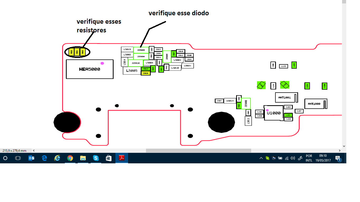

Postado Maio 12, 2017 8 anos bom dia amigos estou com 2 j5, eles entrarão em contato com agua e agora o flex debaixo do home e o de voltar não funciona ja troquei o flex ja fiz banho e nada resolveu o problema na placa alguem ja pego esse problema e conseguiu resolver obrigado
Postado Maio 18, 2017 8 anos Em 2017-5-12 at 09:44, guialves disse: bom dia amigos estou com 2 j5, eles entrarão em contato com agua e agora o flex debaixo do home e o de voltar não funciona ja troquei o flex ja fiz banho e nada resolveu o problema na placa alguem ja pego esse problema e conseguiu resolver obrigado peguei um que resolvi com a troca da frontal, no meu caso a frontal que tava nele impedia o flex de funciona, tava causando algum tipo de curto, demorei pra descobri. boa sorte
Postado Maio 19, 2017 8 anos bom dia verifique se o conector do flex esta ok verifique os componentes q marquei pra vc bom trabalho e post resultados
