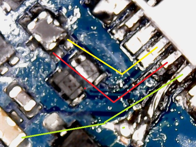

ola pessoal do clan  tenho um l80 q foi levado na comcorencia ele detonaram 2 tilhas do conector presizo de um jumper pra efetuar o comserto dele muito obg se ajudarem
37 minutos atrás, thiago32 disse:
bom dia thiago,segue abaixo o jumper,teste e post o resultado.
