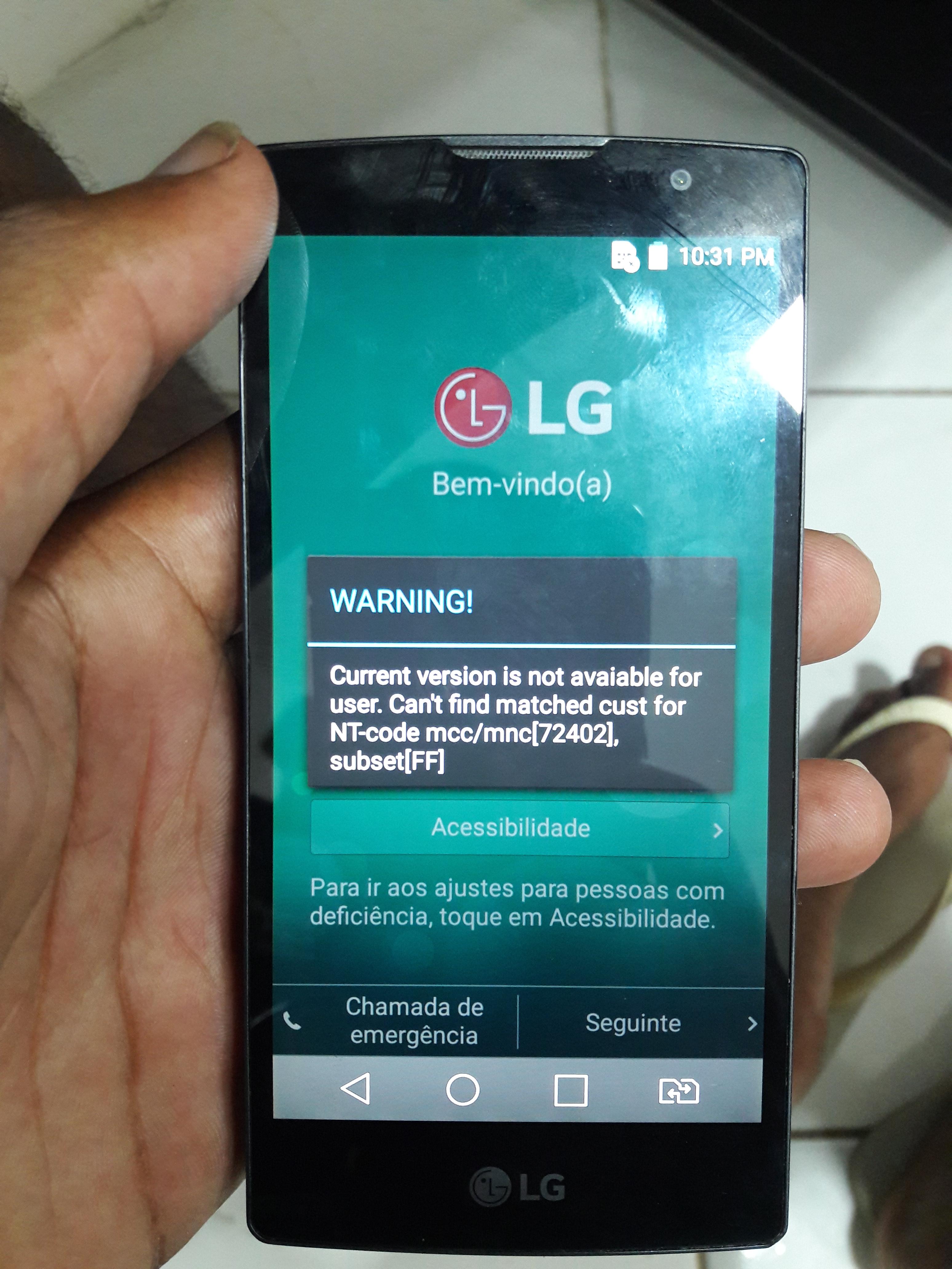

Postado Março 17, 2017 8 anos Não sai dessa tela não funciona o touch já vi vários tutorial mais nenhum para solucionar meu problema, a mensagem que aparece é essa "current version is not available for user. can't find matched cust for NT-code mcc/mnc[72402] subset[ff]"
Postado Março 17, 2017 8 anos Autor Já coloquei uma frontal nova achando que era o touch com defeito mais mesmo assim não funciono, intão isso quer dizer que é do software ouvir falar que é um unico software pra todas região que a lg tá colocando.... heeeeeeeelp?
Postado Março 17, 2017 8 anos Temos Aqui algumas Firmwares, caso o senhor queira testar, estão em formato KDZ. http://www.clangsm.com.br/topic/55030-arquivos-flash-lg-no-formato-binkdzdz/?do=findComment&comment=349364 http://www.clangsm.com.br/topic/55030-arquivos-flash-lg-no-formato-binkdzdz/?do=findComment&comment=349356 http://www.clangsm.com.br/topic/55030-arquivos-flash-lg-no-formato-binkdzdz/?do=findComment&comment=349341 http://www.clangsm.com.br/topic/55030-arquivos-flash-lg-no-formato-binkdzdz/?page=5#comment-349349 http://www.clansoft.net/dl/index.php?a=search&b=h222
Postado Março 17, 2017 8 anos Tente uma outra versao como o nosso moderador citou, e veja algo com relaçao ao chip Tim testando outra operadora, pois 72402 refere-se a operadora TIMBR
Postado Março 17, 2017 8 anos esse erro e que rodou ou rodaram a firmware sem 4g, ai ele trava nisso ai , 4G LTE H442F esse e o modelo da rom dele ele so saiu da claro.
