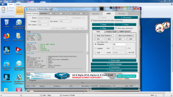

Postado Maio 12, 2018 7 anos 1 hora atrás, Rmanin disse: boa tarde amigos da clan acabou de acontecer comigo no g3812b e no j110l sera qual box vai resolver ese pobrema hummm Boa noite amigo,o j110 se resolve via medusa pro,copie o arquivo de reparo de um atc bom e regrave na PCI danificada.testado e aprovado aqui por mim.ja o g3812 só vendo no suporte da mesma se tem o arquivo para reparo e os pinout para o reparo via emmc.segue o link com o pinout correto do j110l e m .Link. Editado Maio 12, 2018 7 anos por Ivan kern nunes

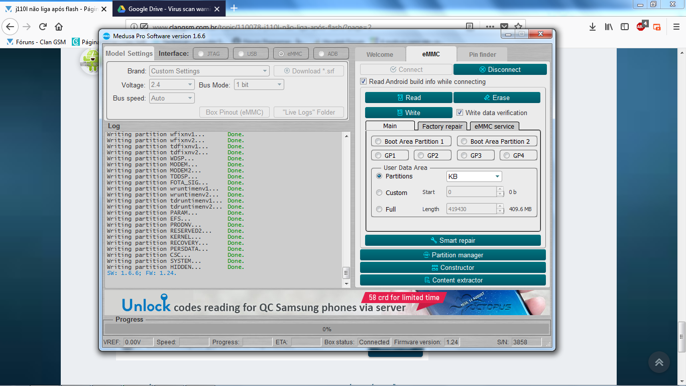

Postado Maio 21, 2018 7 anos 7 horas atrás, .Com Informática disse: Bom dia, não tenho acesso a ele, como vejo a versão de outro modo? boa tarde amigo,segue link do arquivo mpt para se usar na medusa pro : link. Editado Maio 21, 2018 7 anos por Ivan kern nunes

Postado Setembro 13, 2018 7 anos Obrigado nosso moderador Ivan pelo arquivo, link, procedimento 100% testado por mim. reparo via emmc usando a medusa pro
