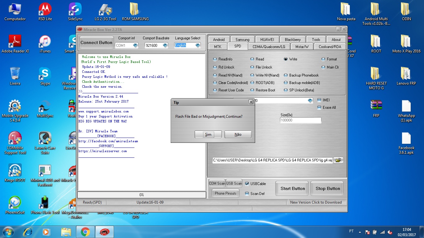

Amigo, por acaso você não teria essa Rom ou sabe onde posso acha-la LG G4  Name:NAND_TOSHIBATYBC0A111236KC10 ?? Vou testar essa que você postou e daqui a pouco posto o resultado.
4 minutos atrás, 123adilson disse:
Infelizmente não cara, já procurou no http://4shared-china.com ? Você tem o nome da fabricante dele?

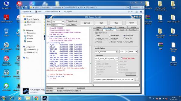

ola amigo! Tentei pela Miracle e pela GPG Dragon.. mas deu esses erros!!  A Rom do amigo  Djan4jan da erro na hora de passar o System
14 horas atrás, 123adilson disse:
bom dia amigo,já peguei o mesmo erro que deu na miracle,use a piranha para aplicar a firmware,vai 100%.ou pode ser a versão da firmware também,mais tente antes com a piranha.teste e post o resultado.
Esse alerta ai na GPG é normal, más comigo ela nunca funciona. Na Miracle não passa de jeito nenhum?

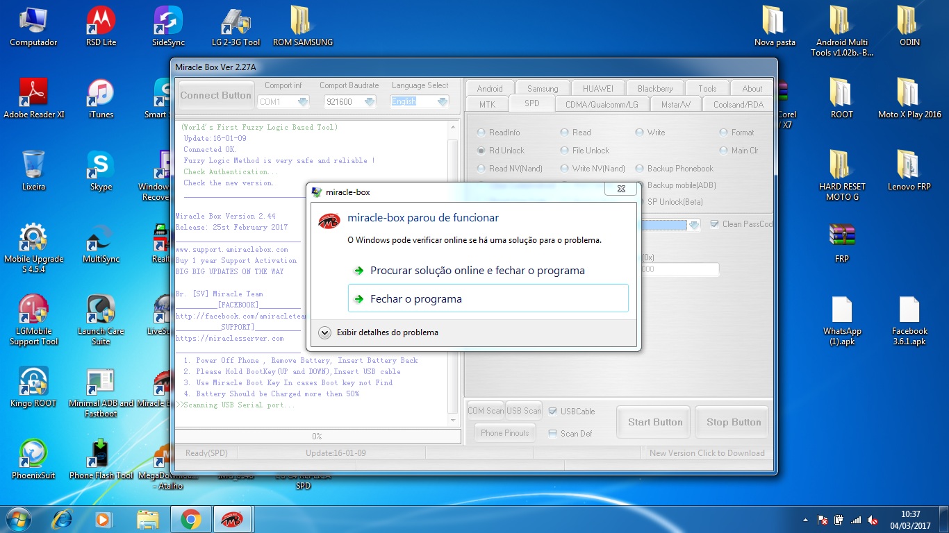

Em 03/03/2017 at 09:35, Leandro_grilo disse:
nao estou mais conseguindo conectar no celular, esta dando erro de driver...
A minha quando eu plugo o aparelho ela da esse erro...
