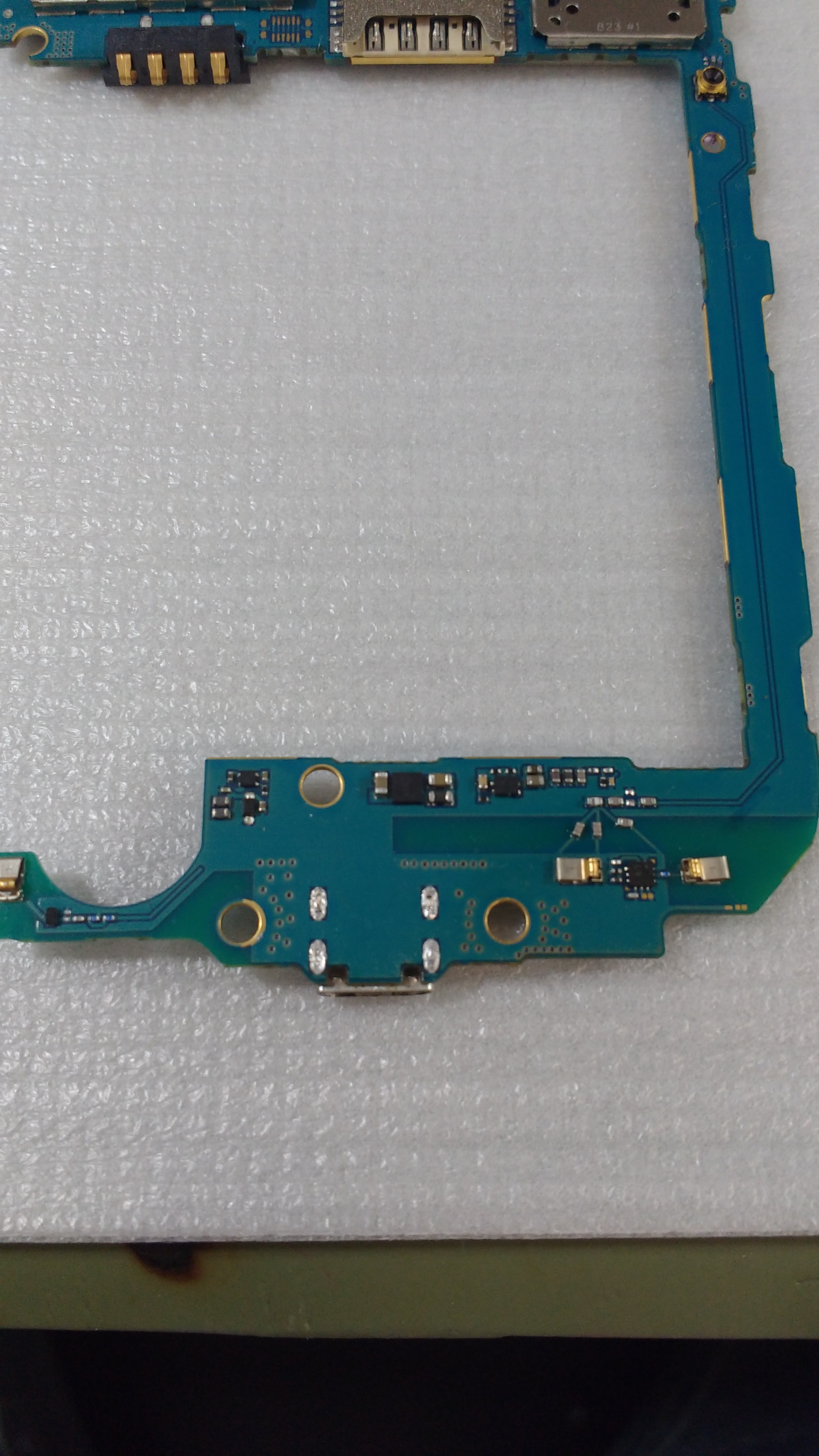

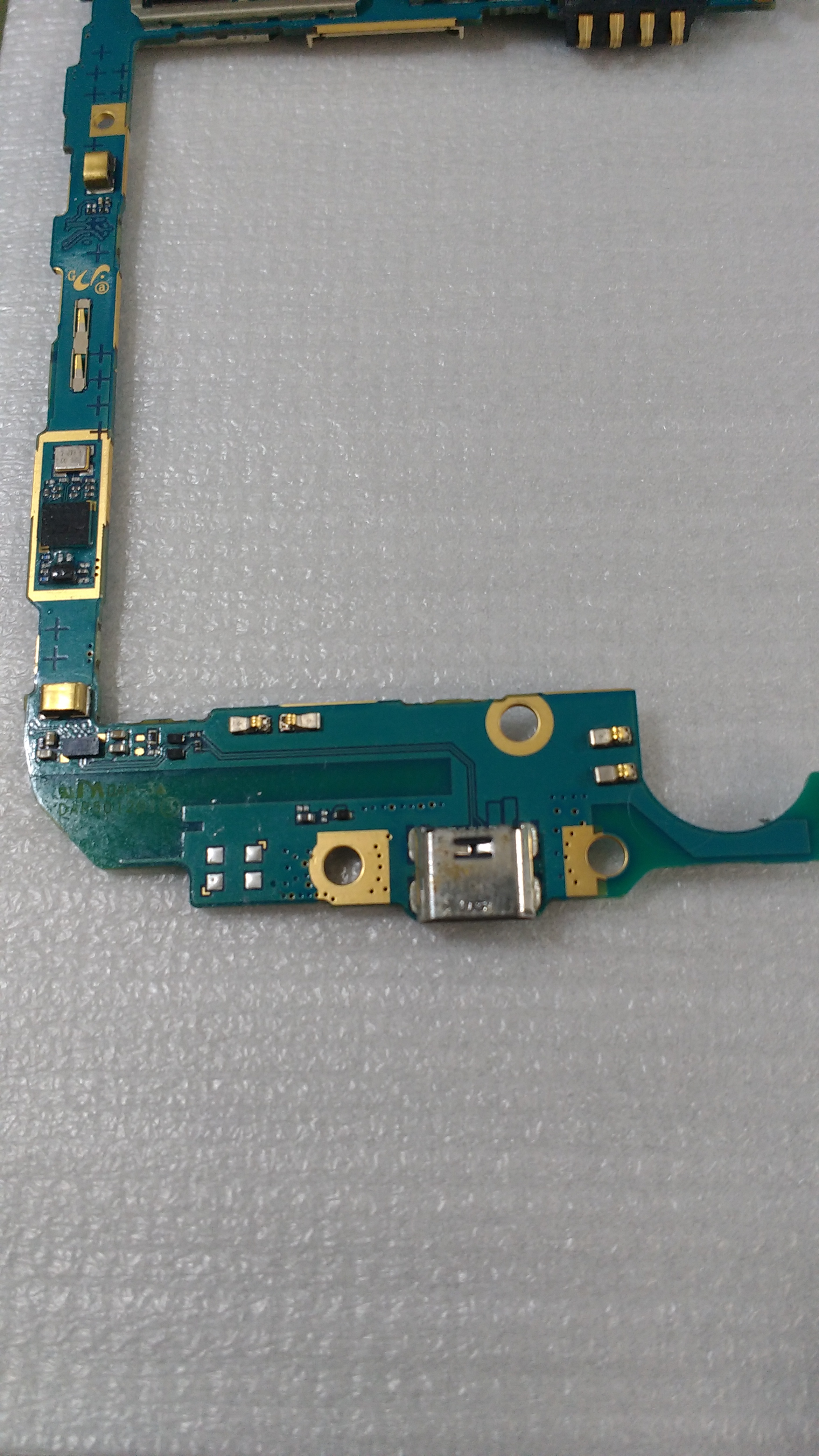

Postado Janeiro 7, 2017 9 anos amigo poste uma foto do local, na maioria dos samsung´s para fazer essa adptação o resistor de 4.7k da certo, veja algumas imagens aqui no forum que tem ai voce tera uma noção de como fazer esses jump´s,ok
Postado Janeiro 11, 2017 9 anos Bom dia amigo, tenta isso http://www.clangsm.com.br/topic/103211-guia-de-reparo-para-samsung/?do=findComment&comment=382695
Postado Setembro 30, 2017 8 anos Em 11/01/2017 em 09:49, Ralyson Christian disse: Bom dia amigo, tenta isso http://www.clangsm.com.br/topic/103211-guia-de-reparo-para-samsung/?do=findComment&comment=382695 Em 10/01/2017 em 10:07, Sérgio rey disse: Coloquei as fotos no anexo Bom dia. deu certo o procedimento? Estou com o mesmo problema.
Postado Setembro 30, 2017 8 anos 57 minutos atrás, SARTEL ELETRONICOS disse: Bom dia. deu certo o procedimento? Estou com o mesmo problema. Amigo realize este jumper indicado e faça o teste..
Postado Setembro 30, 2017 8 anos 6 horas atrás, SARTEL ELETRONICOS disse: Bom dia. deu certo o procedimento? Estou com o mesmo problema. mano no seu caso coloque o original mesmo, as trilhas da sua placa estar ok. vc tira e coloca por baixo, 420ºC e coloca na sua, fica um serviço bom e de qualidade !!
