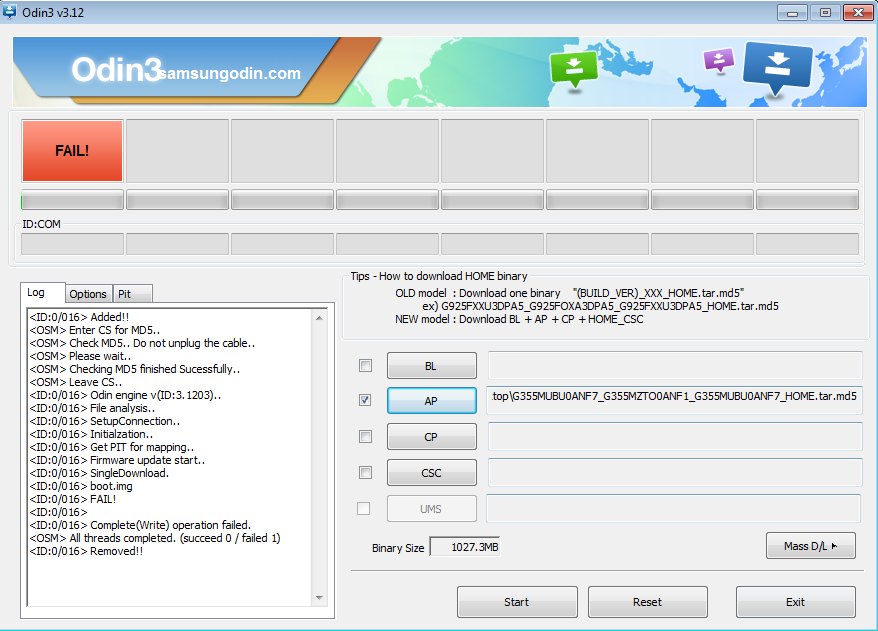

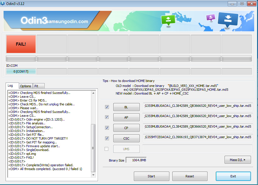

Postado Janeiro 2, 2017 8 anos Faça o procedimento com o odin V3.7 com a flash dividida amigo; bootloader pda phone csc
Postado Janeiro 2, 2017 8 anos 2 horas atrás, Neto Penques disse: Tem rom parcionada aqui no server? Boa tarde, tem essa do nosso amigo e moderador @Anderson Vieira http://www.clangsm.com.br/topic/224-arquivos-de-flash-para-z3x-box-samsung/?do=findComment&comment=380856
Postado Janeiro 3, 2017 8 anos Autor 22 horas atrás, Paulo de Deus disse: Boa tarde, tem essa do nosso amigo e moderador @Anderson Vieira http://www.clangsm.com.br/topic/224-arquivos-de-flash-para-z3x-box-samsung/?do=findComment&comment=380856
Postado Janeiro 3, 2017 8 anos 9 horas atrás, Neto Penques disse: da o mesmo erro nas 2 versôes do odin boa noite , algumas dicas que podem ajuda-lo: 1º instale o ccleaner no seu notebook ou pc , procure por erros de registro e corrija-os 2º utilize o odin no modo administrador , certifique-se estar executando o programa através de uma pasta , não crie atalhos na área de trabalho 3º persistindo , desconecte o cabo flex do lcd , ou até mesmo retire a tecla power e ative o modo download com o auxilio de um jig e repasse a firmware. aguardamos seu retorno
