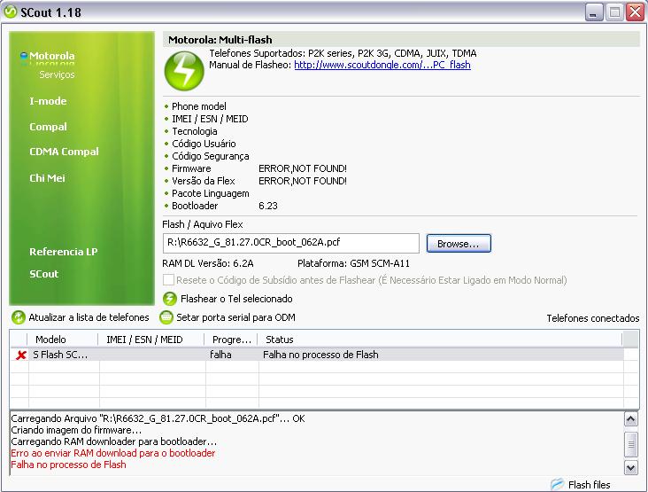

Olá amigos do forum! Estou com um U9 que está travando na inicialização (logo Motorola), creio que fazendo um flash esse problema se resolva, no entanto tentei fazer o flash pelo SCOUT, mas da erro e não faz o processo de flash. Os arquivo de flash que tentei utilizar peguei aqui no forum. Vejam a tela do Scout. Obrigado a todos.
Obrigado a todos.

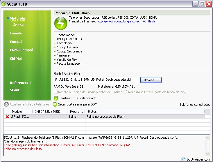

Primeiramente obrigado pela dica!
Tentei conforme sua orientação mas continua dando erro. Veja imagem.
Galera obrigado pela ajuda... o procedimento postado acima por nosso amigo é perfeito. Tentei novamente e deu tudo certo... Obrigado a todos pela ajuda.
