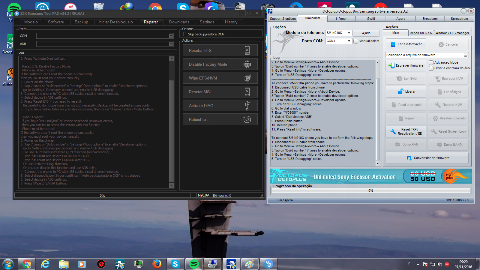

Postado Novembro 4, 2016 8 anos Agora, Labtec1 disse: peguei o mesmo caso com um J5 , so consegui resetar com a Octoplus ! tambem , a tanto a Z3x pro como a Octolpus dão suporte !

Postado Novembro 5, 2016 8 anos Peça para o cliente levar em uma assistência que tenha uma box que de suporte para o modelo, certamente o problema dele sera sanado ! Sem as ferramentas necessárias não terá como realizar esse procedimento . Abç
Postado Novembro 7, 2016 8 anos 15 minutos atrás, weslley neres disse: Possuo a z3x e a octoplus ela não suporta Meu amigo Weslley , da update nas suas box ai ! Abç
Postado Novembro 7, 2016 8 anos amigo esta habilitada a função reset frp 2 minutos atrás, weslley neres disse: Amigo o modelo ela tem , mas não suporta esse serviço
