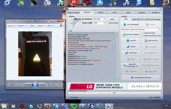

Galera estava com uma dificuldade aqui para Resetar FRP do J5 . Ele não  abre o  Sidesync quando conectado a maquina , da Falha ao passar o arquivo Sbot " Custom Binary Locked by FRP " .. Ralizei tambem  o Dowgrade para a  v 5.1  ele voltou a conectar no Sidesync porem da um erro e não completa a conexão .  A minha ultima alternativa porem  Foi com a Octoplus . Reparo realizado com sucesso .
->  topico para quem quer economizar um tempinho hehe !
- > Sboot J500m https://mega.nz/#!XpBwDYxK!KV3fHgPJ_2aw2AhXv0MHDaIZ6X72WTfzBJmoy16ld0k
