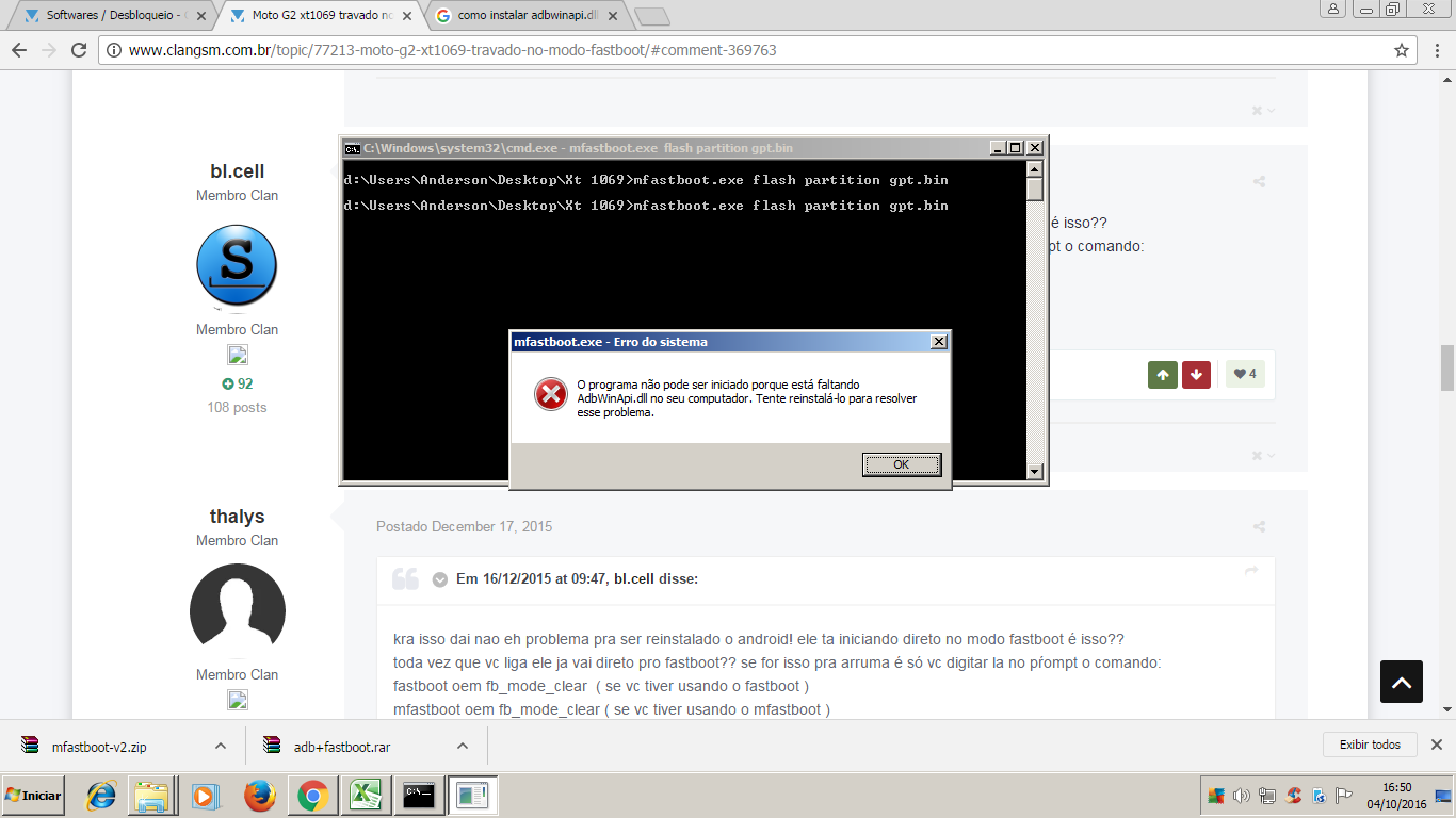

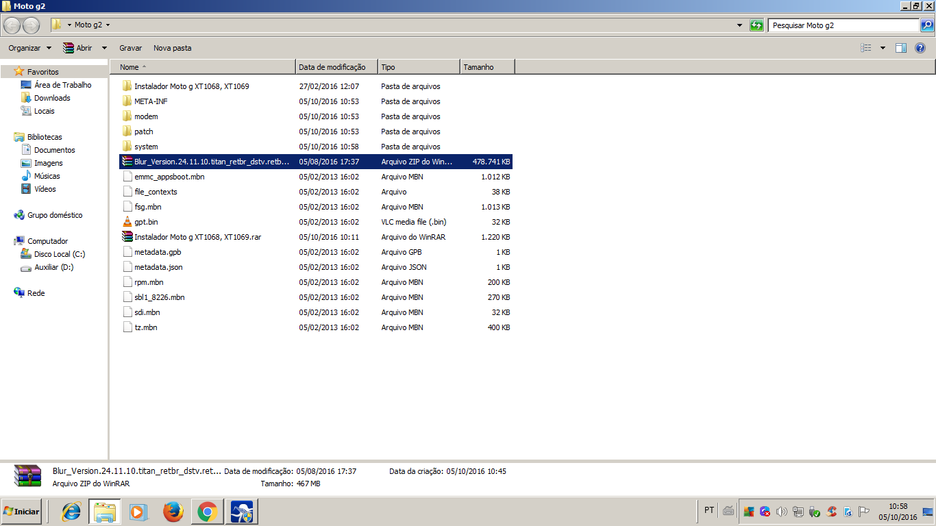

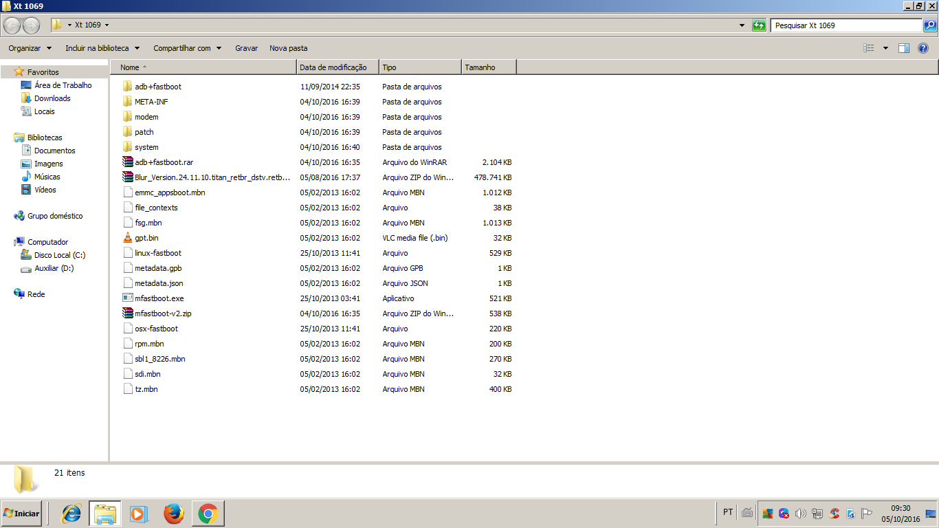

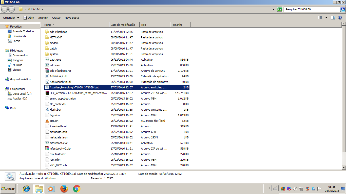

Baixei a firmware mais nova e coloquei na mesma pasta junto com adb+fastboot e mfastboot extrai os três e a pasta ficou como na imagem. Tento passar a firmware pelo procedimento de shift botão direito abrir janela de comando aqui , mas aparece uma mensagem de erro dizendo que esta faltando o  AdbWinapi
Anderson marinho, a firmware postada estava num formato para ser usada somente quando aparelho está iniciando.
Se o aparelho é um xt1069, baixe esta firmware:
http://www.clansoft.net/dl/index.php?a=browse&b=file&id=484

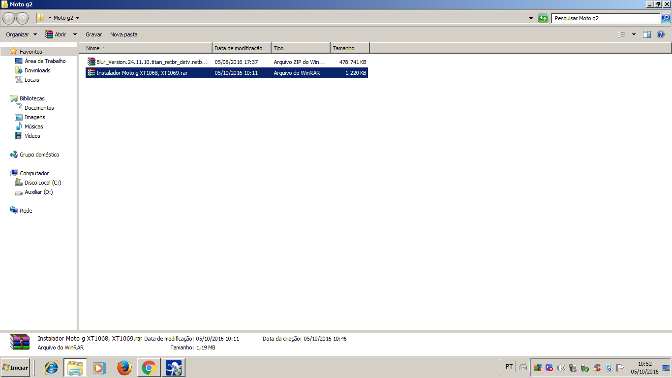

Crie uma pasta com nome do modelo. Então coloque todo conteúdo da pasta Instalador Mogo G. Agora na mesma pasta com nome do modelo coloque todo conteúdo da pasta da firmware baixada do link acima.

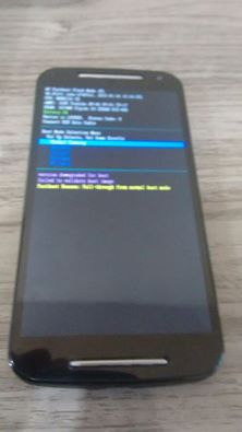

Aí só clicar no instalador e esperar o processo terminar . Caso apresente alguma mensagem em rosa ou vermelho na tela do celular durante o procedimento será necessário desbloquear o bootloader antes de gravar a fw.
